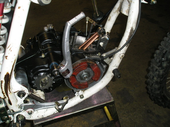

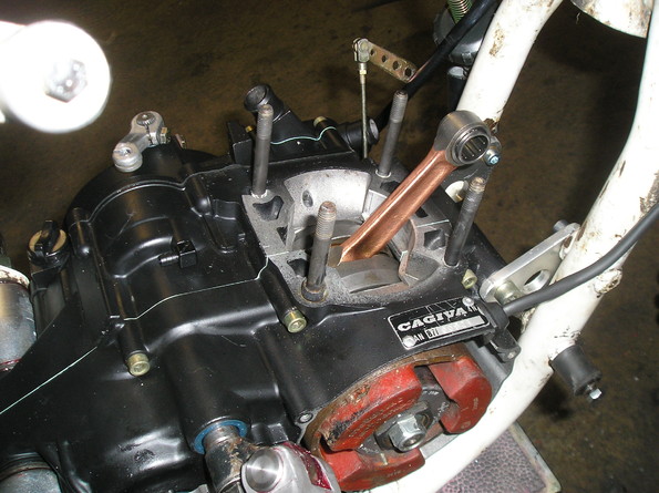

je dois bien reconnaitre que je me suis gouré dans mes cotes j'ai commandé une bielle de 110
alors que c'est une 105
pas grave je vais mettre le piston qui va avec !!
et en plus une bielle plus longue ça présente le gros avantage d'avoir une moindre influence angulaire a la montée comme a la descente du piston donc moins de frottements
finalement glop glop !!!!
[img_citation]http://www.srcf.fr/forum/img_forum/2013/01/P1010124.JPG[/img_citation]
[img_citation]http://www.srcf.fr/forum/img_forum/2013 ... 0118-5.JPG[/img_citation]

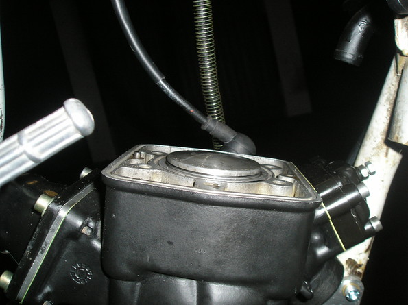

bon et bien là ca devrait compresser !! :P

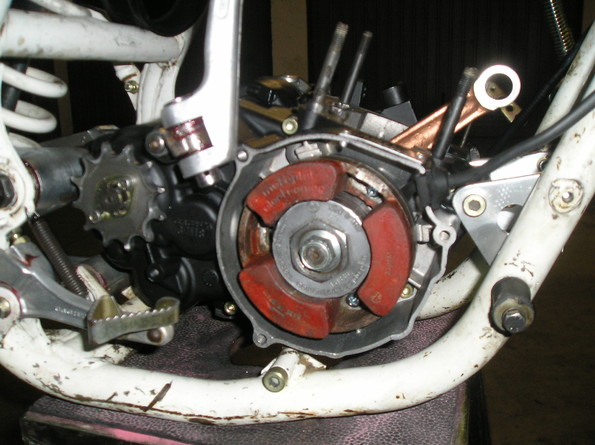

bad news !! comme je m'en doutais cette saloperie de "motoplat" est cramé !!!
bon le kick c'est résolu !! il a fallu tourner un nouvel axe a un diametre supérieur pour rattraper
le jeu c'est nickel !! reste plus qu'a trouver un cabochon caoutchouc d'origine

tu as raison gordon le jeu a respecter est de 0,5 a 0,7
je ne voulais pas rentrer dans les détails mais j'ai pris mes précautions, avec un joint de valve de 0,8 je suis a 0,6 de jeu entre piston et valve
