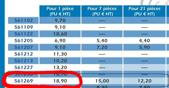

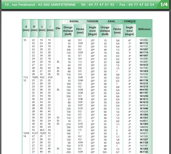

;) mci swoum jles avais trouvé mais le dessin de leur annonce me semblais pas bon alors je préfére assuré et demandé conseil :)

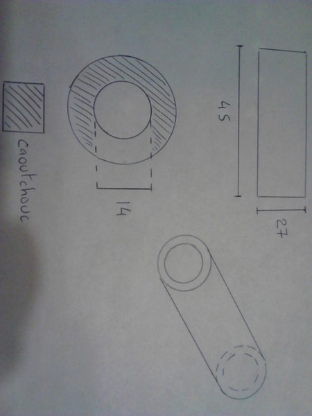

Cherche en neuf silents blocs de BO si vous avez en stock ou une adresse encore mieux une référence merci et aussi les 2 caches boulons plastic de BO avec le grand B dessus. Merci.

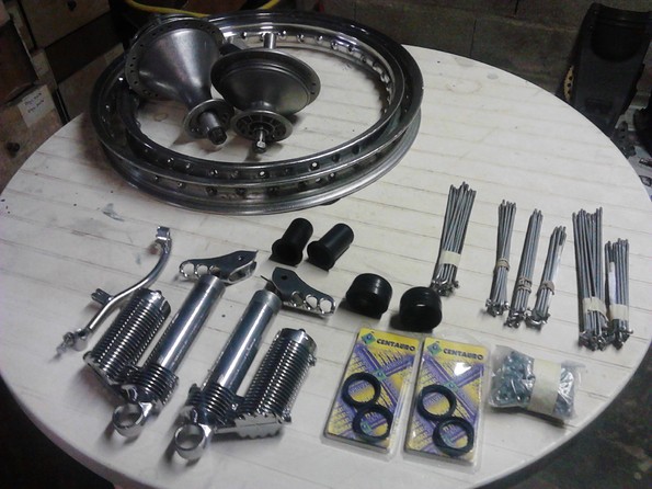

Super boulot de polissage...je connaissais pas la peinture couleur chrome!!! C est super!! Ca va sortir une bien belle machine.bravo..

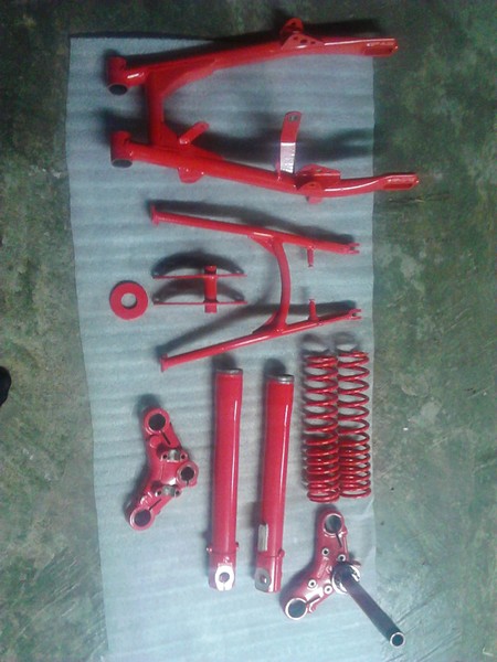

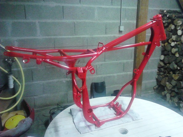

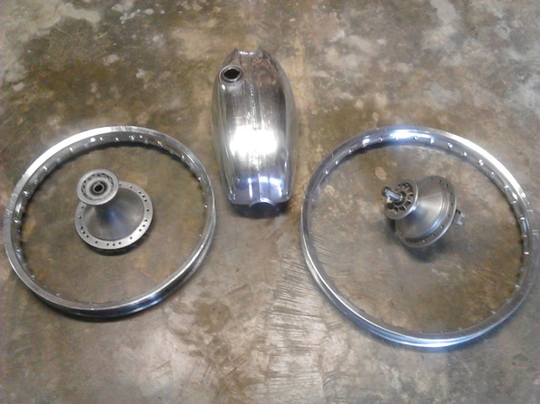

Avancée du jour retour peinture epoxy cadre + B.O. + divers RAL3020 pédale frein arrière reposes pieds amortisseurs epoxy couleur chrome. Rayons reçu de la roue provencale et en cours de remontage.

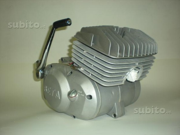

:hehe: julien un cache lateral comme tu veux sur subito , neuf en plus a 25 euros plus 10 de frais de port c est correct je pense .et un moteur :hein: superbe en 80 cm 3 mais le prix..............pffffffffffffffffffffff 750 euros :hein: :rolleyes:
ça brille !! good job ! :clin:

:lol: :) ben c est mini 3 jours pleins de boulot et apres je peu faire un casse je n ai plus d empreintes a force de frotter. :quoi: :hehe:
Messages : 27376
Joli, ca doit faire mal aux avants bras maintenant!

Avancée du jour, astiquage paille de fer triple 0 et belgom alu. Rayons commandés à la roue provencale.

:lol::)ce soir tout est parti a l epoxy photos des que ca reviens . :rolleyes: apres faudras attendre des nouvelles finances pour la continuations :quoi:sinon jvais aussi adhéré au club :cool: par contre jp j aurais encore besoin de toi :hehe: pas la charprnte hein :hein: mais pour trouvé une reference pour les silents blocs bras oscillant ;)
