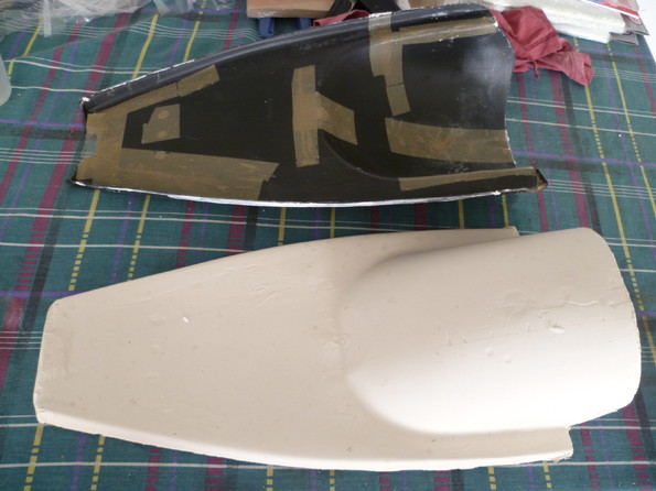

mikalet64 a écrit :la 1ère étape , pour moi la plus délicate est un vrai succés :cool:
l'empreinte est parfaite et elle s'est démoulée toute seule :)
cire + silicone = le bon choix
un p'tit coup d'enduit de finition , de papier de verre et je passe à la suite

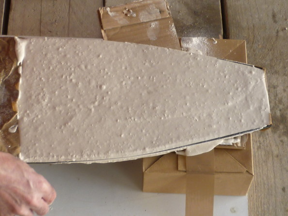

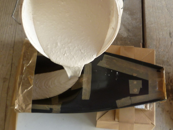

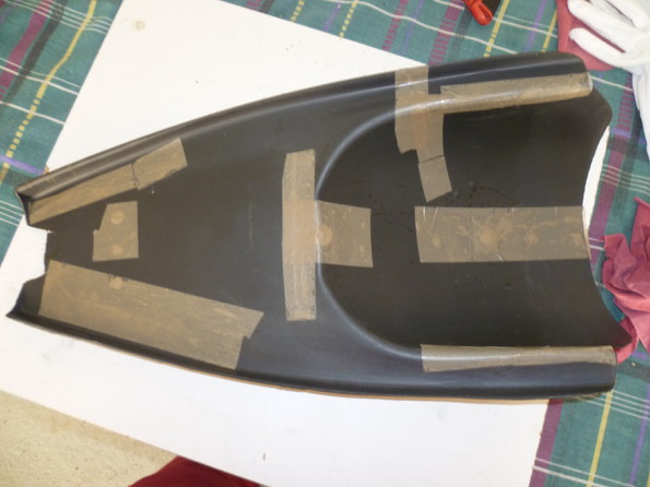

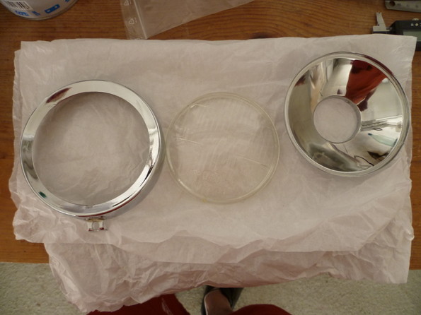

mikalet64 a écrit :travaux du jour
avant
[img_citation]http://img4.imageshack.us/img4/9572/p1000388vq.jpg[/img_citation]
après , un CEV tout neuf :cool:
[img_citation]http://img855.imageshack.us/img855/5732/p1000401.jpg[/img_citation]
[img_citation]http://img832.imageshack.us/img832/7073/p1000409r.jpg[/img_citation]
moulage du fond de selle pour le refaire en résine
recollage des parties fissurées et colmatage
puis passage de 5 couches de cire démoulante + un coup de bombe silicone au cas ou ...
coulage du plâtre ( en réalité du MAP )
quelques jours de séchage ...
[img_citation]http://img709.imageshack.us/img709/2741/p1000402t.jpg[/img_citation]
[img_citation]http://img263.imageshack.us/img263/223/p1000404g.jpg[/img_citation]
[img_citation]http://img148.imageshack.us/img148/447/p1000407e.jpg[/img_citation]
je ne sais pas dans quoi je m'embarque :mick
j'ai choisi le moule au plâtre car ce plastique est vieux , cassant et fragilisé de partout.
Faire le moule en résine me fesait peur car ça chauffe avant de durcir.
On verra bien ;/
