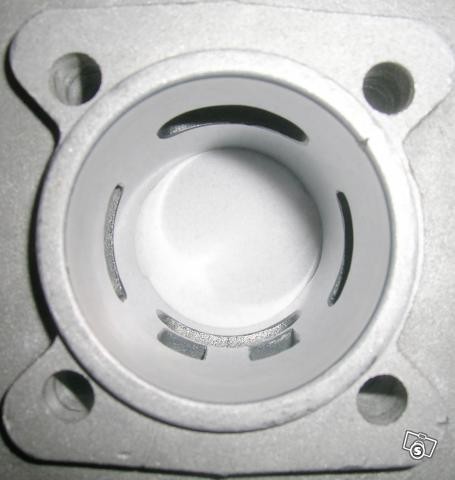

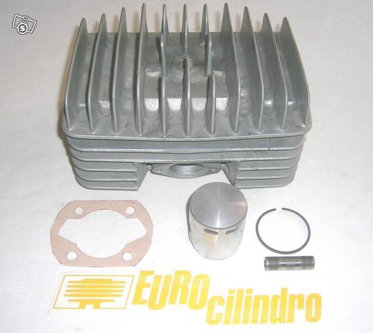

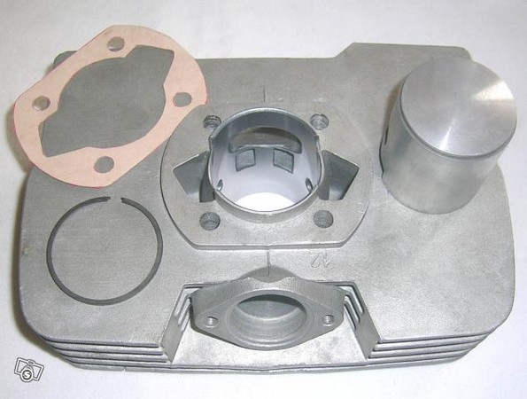

gitane-mais a écrit :Sauf erreur de ma part, c'est celui-ci, ex Eurocilindro, maintenant Athena, les diagramme seraient identique au gilardoni K6.
[img_citation]http://www.srcf.fr/forum/img_forum/2010 ... Air-01.jpg[/img_citation]
[img_citation]http://www.srcf.fr/forum/img_forum/2010 ... Air-02.jpg[/img_citation]
[img_citation]http://www.srcf.fr/forum/img_forum/2010 ... Air-03.jpg[/img_citation]
A noter, il est normalement prévu pour une course 42mm (76cc), mais il suffit d'une câle de 2mm sous le cylindre pour la passer en 44mm (79,6cc)
Il est disponible à cette adresse, bien connue :
http://cyclocollection.com/CYCLOCOLLECT ... ?A20&A10=8
Pour moi celui de Nico est en 44 déja, ce cylindre est plus " ouvert" que le Gilardoni " gros trous" je l'ai vérifié.
