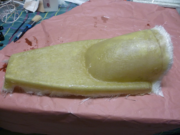

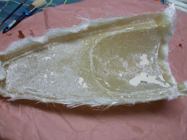

mikalet64 a écrit :retour de week-end
j'ai pas pû résister :rolleyes: 10 mn après j'avais ça dans les mains
bon, le moule restera à usage unique car hs :/
Envie, quand tu nous tiens :clin:
C'est l'inconvénient des moules en plâtre, mais ce qui compte, c'est d'évoir ton fond de selle....

retour de week-end
(maj photos )

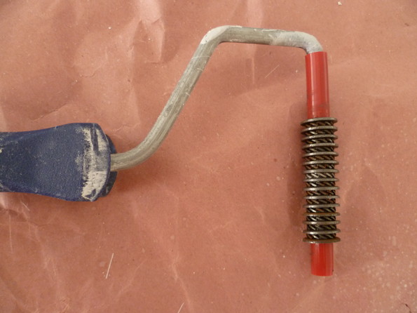

avant de commencer: le petit outil, fait maison , insispensable pour lisser,faire la mise en forme et chasser les bulles d'air (rondelles plates et éventails intercalées )

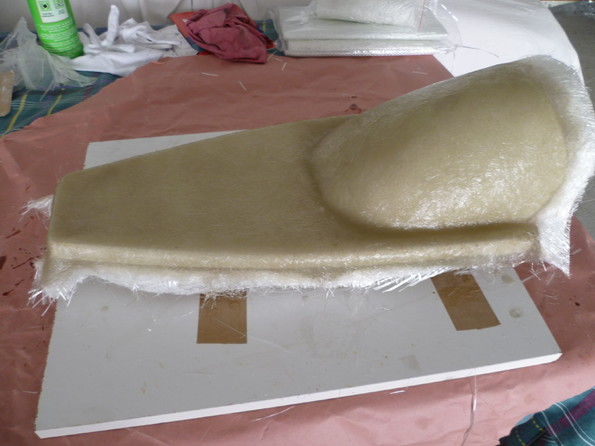

le matèriel utilisé :
environ 0.5 litre de la résine a prise lente pour cette pièce
elle vous laisse 20 mn devant vous (important si vous voulez aller au bout sans surprise )

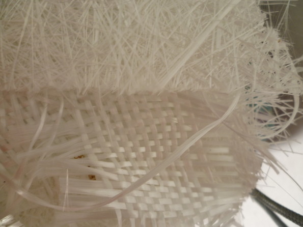

du mat de verre 300 grs en 2 x 2 couches avec une couche de Rowing 270 grs entre les 2 pour assurer la solidité mécanique ( la grosse maille ).
le résultat en séchage
