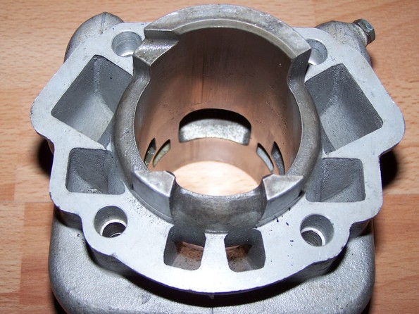

il faut regarder "essai gilera 50 6v competizione", il y a une photo du cylindre vue de dessous .

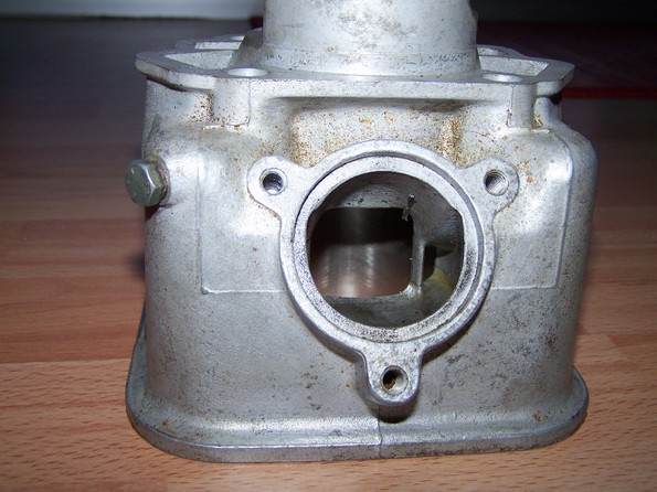

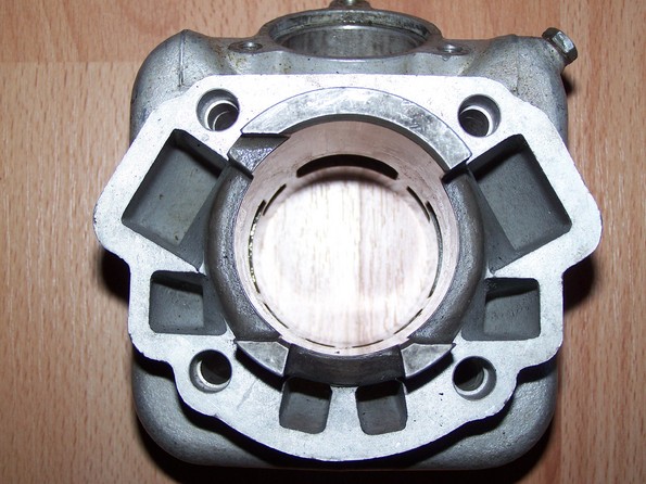

ok!! jai examiner les cylindres tout a l'heure, le cylindre rectangle a plus de volume au transfert a la base ainsi qu"au lumiere tandis que le turbo beaucoup moin. Le cylindre rectangle a plus de matiere a l'admission pour agrandir la lumiere comparer au turbo! Comme disais le patounet en mettant une cale a l'embase et rectifier le haut pour augmenté les diagrammes et limer les lumiere vers le bas sa devrais cracher du couple! Je vais faire mes relevé de diagrame des deux cylindre en plus jai retrouver un vieu piston foutu avec segment en L pour faire les relever du cylindre caré et j'ai une culasse radial turbo! le doc tu avais retoucher tes transfert sur ton turbo, la question que je vous pose est la suivante: que se passe t'il lorsque l'on a des diagramme ouvert avec peu de volume?

pat a écrit :bien jean pierre , je vois que tu as bien compris ce que je t ai expliqué ! par contre , je comprends tres bien que tu ai suivi la forme des transferts du cylindre , mais celui qui les a modifiés ainsi s est un peu loupé ! mais tu n avait pas le choix , maintenant que c est fait ... la forme ideale pour les embases de cylindre a 2 transferts principaux , c est celle qu on trouve sur les sachs ,(les beta je croit ) et les cylindres de gilera competition ( voir sur le post gilera , il y a 1 cylindre en photo ) .
Sujet très très intéressant. Merci à Pat et au Doc de nous éclairer de leurs lumières :clin: Et de nous faire partager leur savoir.
Le cylindre Gilera, c'est celui là ??
Dans lequel post Gilera exactement? je ne trouve pas la photo en question
