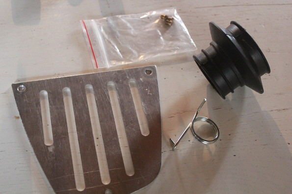

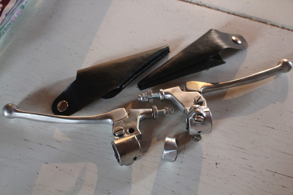

Et derniéres bricoles recues.
Reste le guide chaine en cours de fab et la moto est compléte.... et à remonter surtout :lol: :lol:
