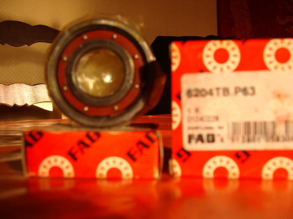

Bonsoir Jéromedu58
Ce sont des roulements a cage Celoron , ce n'est pas franchement nouveau
Le celoron est une matière tressée a base de toile de bakélite et de résine , c'est une matière qui s'usine très bien , ne se déforme pas et disperse très efficacement la chaleur
L'utilisation dans les roulements ne date pas d'hier
Aujourd'hui tu peu obtenir des caractéristiques équivalentes avec des cages nylon
Ceci étant tu peu te les procurer si tu y tient chez un fournisseur de roulement c'est toujours d'actualité , le cout est sensiblement plus élevé

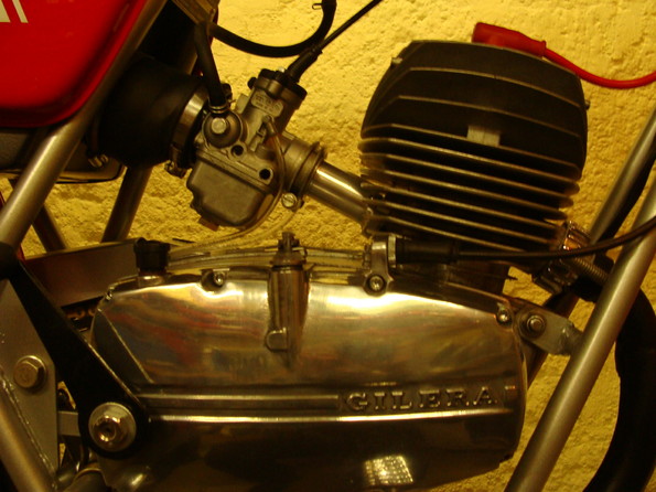

Bonsoir Pat. Et non, le moteur a été imaginé par Jan Witteveen, ingénieur Hollandais...pat a écrit :salut hurricane , j ai ce cylindre en photo sur ma boite mail , je pense que c est un ami commun qui me l a envoyé !
ce moteur gilera a distributeur rotatif est vraiment magnifique ! et quel beau cylindre ! je croit que c est l oeuvre du grand " georges moller " . as tu trouvé des pistons ?

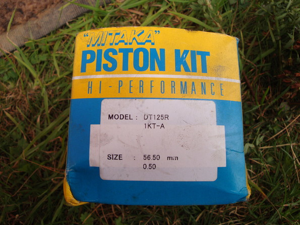

Pour les pistons : une Gilera anglaise roule avec celui ci et il parait que ça marche très bien sauf qu'il faut défoncer un cylindre Gilera en 54 pour le passer en 56...Mon ami Antoine, possesseur d'une 125 C1, est actuellement en train de faire la modif...Wait and see...
Au fait pourrais tu me donner ton adresse e-mail ? Merci
A la place du Mahle forgé, il y aura un jap'....

Magnifique ce moteur Gilera
Et pas courant sous nos cieux
C'est un carbu de combien?
Très longue la pipe! tu l'as fait exprès? (pour l'accord?)
C'est ça le fameux roulement FAG. Ils vont chercher quel prix?

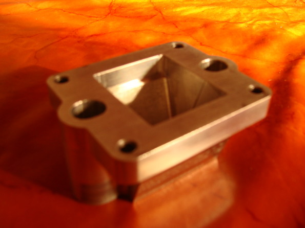

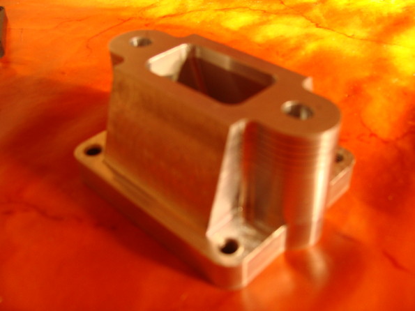

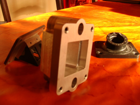

c est bien ca doc , la forme qui va bien ! toutefois , avec des angles un peu plus arrondis comme le beta de jean pierre . je pense que tu a compris que la veine gazeuse est parfaitement dirigée grace a cette forme . pour info , il y avait aussi les garelli qui etaient fait comme ca et etaient tres performants . dommage que la boite etait une veritable merde !
