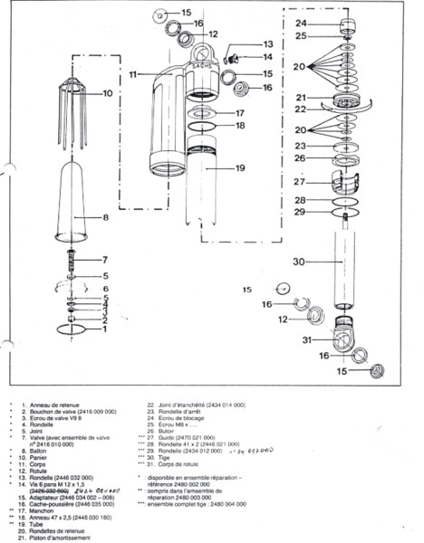

bizarre mon pepere !!!! normalement pour les 102061 les tiges devraient faire 188,4 ???
tu peux peut-etre voir avec les ets chretien au "blanc mesnil" pour les faire rechromer ça coutera certainement moins cher
si je me fie à la notice Hydrocros , ce serait la reference 2 480 004 004

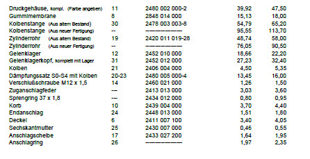

bonjour, entre 65 et 113 euros la tige (a prendre par paires ) en origine +port
faut juste le n° de la tige a l origine les dimensions ne me servent a rien

démontage d'une paire d'Hydrocross récemment acheté sur Ebay
pas glop ! :(
une des 2 tiges est marquée bien profondément à un endroit où il ne faut pas
je vais emmener tout ça au taff voir si c'est sauvable mais je crains le pire ... trop profond à mon avis
sinon joints à changer et vessies percées
