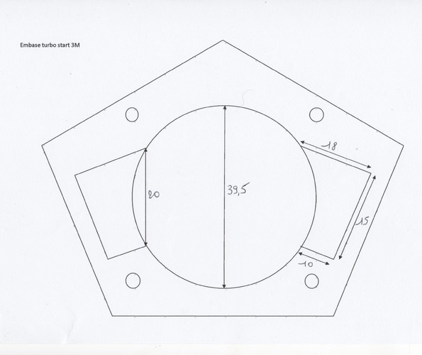

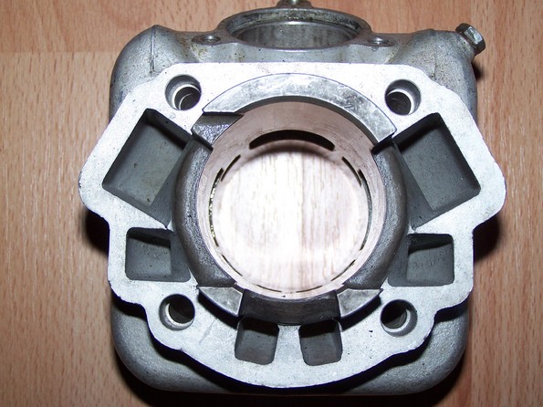

j'ai fais la cosette avec quelque pro aujourd'hui dont un ancien a la retraite qui a vendu du minareli et morini( fantic, peu de malaguti, gitane testi, rocval, italjet...) ! J'en ai tiré plein d'info!le turbo star est oval et l'abruti d'avant moi a monter le piston a l'envers d'ou l'usure exesive du cylindre au niveau des transferts d'admission au PMH et une collerette que je n'avais pas vu au PMH( a 9000 tr/min le segment raccrochera et la casse inevitable ). Les piston bi segment asso (comme celui qui etais monté) normal passe dans les deux sens! L'ancien a bien regardé et a voulu voir absoluement le vilebrequin qui etait avec se cylindre ( la bague bronze est usé de travers ), et il presente des cous de lime au transfert d'ou la difference de diagramme. Il faut le realeser a 40.1 ou 40.2 minimum pour rattraper le cylindre et comme il me disait se n'est pas encore sur car il y a des cote max a respecter que je ne connais pas. L'entré de carburateur a été repercé en 20.5mm d'ou la presence d'une collerette que je pensais normal. Pour en revenir se cylindre est bon que pour une balade occasionnel le dimanche. Concernant l'autre cylindre il est dans un bonne état mis a part quelque trou de rouille ( a realeser ) mais peu faire un exellent moteur avec de la patience.L 'ancien les repassais en 20 a l'admission avec un carburateur delhorto de 19 pour faire soit disant un petit effet venturi avec la pipe en 19 a l'entré et usiné a 20 a la sorti. Ces cylindres montaient moins dans les tours que le turbo mais avais plus de couple et un meilleur refroidissement! Il bidouillait l'admission et l'echappement et remetais un pot d'echappement en passage bas avec grille de protection ( fabrication artisanal ) sur toute cross venant pour se faire debrider ou bidouiller en morini! Voila se qu' on ma dit aujourd'hui en plus d'avoir vu un testi en superbe état et un silencieu lafranconi je crois qu'il ma donné!! Quand pensez vous pat et doc?

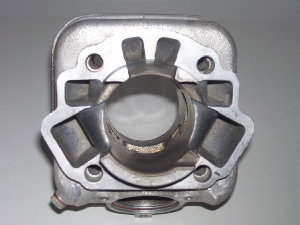

Pat soucis, j'ai pris un technium forgé ........... le cylindre doit être dans la hotte du PN, après il y a du boulot d'alignement malgré la bonne qualité de la fonderie.
Le cylindre Peugeot "Gilera" de P. Lachaud retouché par l'usine ........ bel objet, un avis sur le travail effectué .......

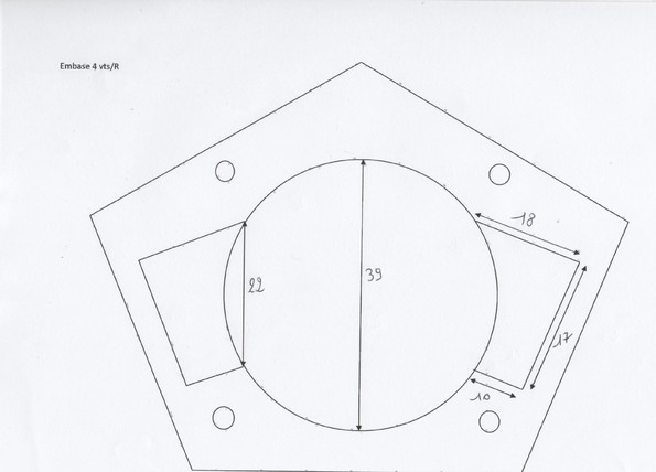

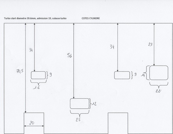

mauvaise nouvelle le turbo start a un soucis de transfert, ils ne sont pas aligné, j'ai un transfert d'admission a 123° et l'autre a 128° et il a deja ete realeser! l'autre a 122°,le doc on fait quoi?tu as eu le temp de voir les mesure?
alexis10
Messages : 408
Enregistré le : 12 juin 2010 19:42
Message par alexis10 »
j'ai fais un relevé des deux cylindre se sera moin flou pour les explication
demain je releve les diagramme au complet, j'ai un copain qui ma preter une grosse dremel avec une gaine souple et des embout, sa va fumé dans l'atelier :hehe: :hehe:
