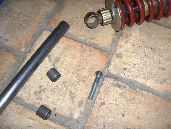

JPC a écrit :Moi non plus... Mais l'idée est bonne, tu peux nous donner les dimensions exactes STP ?
Je veut bien mais sa ne sera peut étre pas la même côte pour chaque cadre alors je préfere que vous preniez la dimension sur votre colonne :clin:

Et hop.

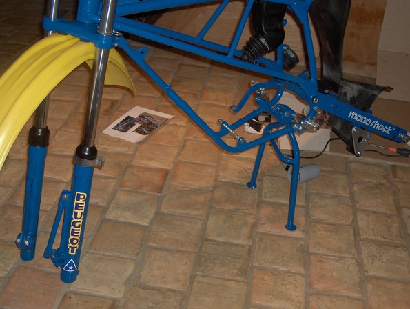

remplissage de fourche, et on commence à poncer le res... j'attends impatiement les roues, j'aime po sans les roues.... :rolleyes: :rolleyes:

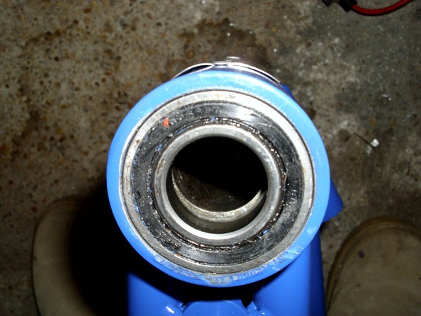

JPC a écrit :TXP 51, tu parles de ça ?
[img_citation]http://www.srcf.fr/forum/img_forum/2011/01/IMGP6299.JPG[/img_citation]

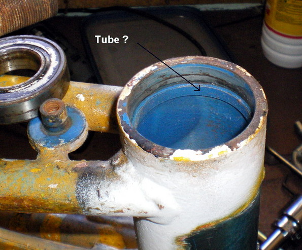

Non,d'un tube qui met les portées intérieurs des rls en appuis l'un a l'autre:moi c'est d'origine:
Et je pense que se qui ne l'ont pas devraient en faire un,parceque si les rls claques les tés ne vont pas résistés :(
Modifié en dernier par TXP 51 le 08 janv. 2011 18:34, modifié 1 fois.

Doudou77 a écrit :Yoooooo les totocol !!!!! :bise: :bise: :bise:
[img_citation]http://www.srcf.fr/forum/img_forum/2011 ... ol-002.jpg[/img_citation]
Les autocollants sous le Peugeot de la fourche, le A de Portal, tu les as ou ?
sur mon imprimante avec du papier tof autocollant, mais ca ne tient pas la flotte, je ferai les flaques en roue ar..... :lol: :lol: :lol:
tu veux le fichier ?
Je veux bien le fichier, j'irai voir mon imprimeur :)

Le montage est définitivement Zarb, si je le tue un jour, ca passera en conique... ;/ ;/

TXP 51 a écrit :J'ai vue cette photo mais il manque un tube qui va dans le cadre et qui serre de butée aux rls,comme dans les moyeux de roue!!!
y avait pas d'origine car c'est sur jamais était demonté avant moi ;/
Et bien il devrait en avoir un,les rls vont morflés :(
