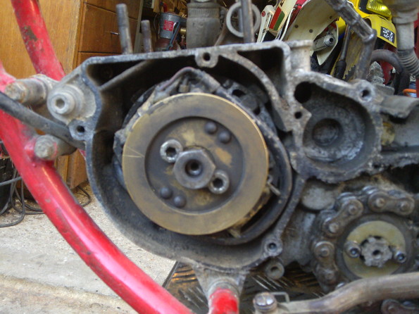

tu graisses l exter du cablage , ça aide.
Messages : 3784
tu débranche la bobine ,
tu enleves le passe fil du carter
tu le remontes le long du fil ,
tu le sort du cablage.
et normalement , tu passes tout par le trou. :clin:
J'ai enlevé le rotor,pour une fois y a pas besoin d'arrache :cool:
Par contre comment qu'on fait pour sortir le cable de l'allumage du carter ?

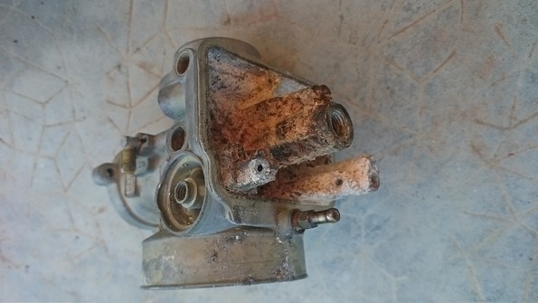

Et un Dellorto rongé mais pas par des souris !!

Avec ceci il y a la total,piston,nikasil et bielle HS !!

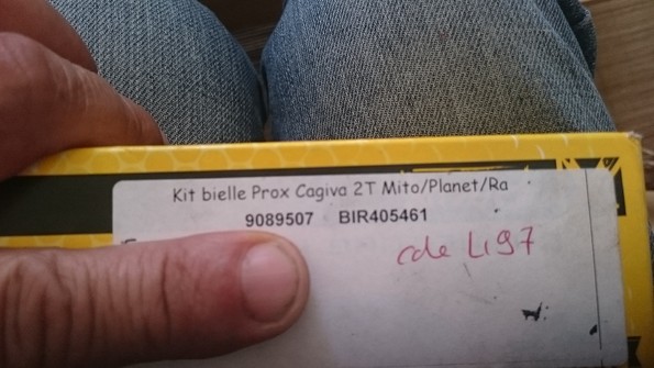

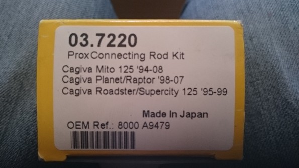

je te confirme pour le piston
9710D,
en 3 cotes.
91.90 euros chez Bihr :clin:(je viens de demander chez cardy)
du moulé , mais ça le fait , j en ai monté un sur 1 de mon wmx , pas de soucis.

la bielle avec un peu plus de précision. :clin:

de memoire 9710D pour le piston , chez Bihr...
