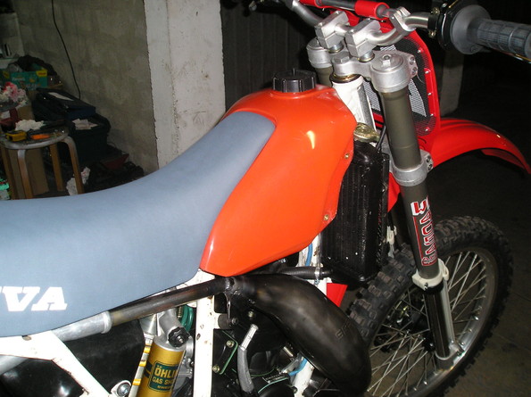

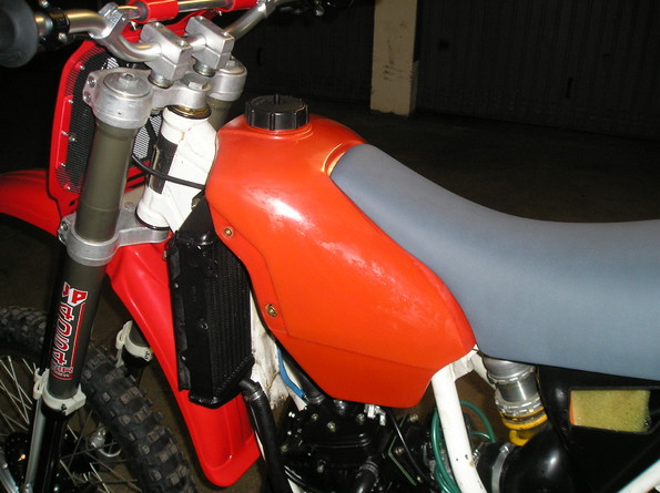

bon j'ai avancé sur le réservoir mais c'est long
ponçage au 800 puis au 1000 ensuite un coup de polytrol et ponçage au 2000 a l'eau savonneuse puis la polisseuse
le coté droit est presque terminé nin dé diou !! qué boulot
le coté gauche est juste enduit de polytrol pour l'instant

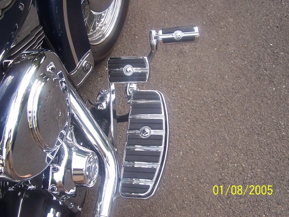

Autrement, y'a çà aussi, mais ça risque de vite s'abimer dans la boue, non ???
