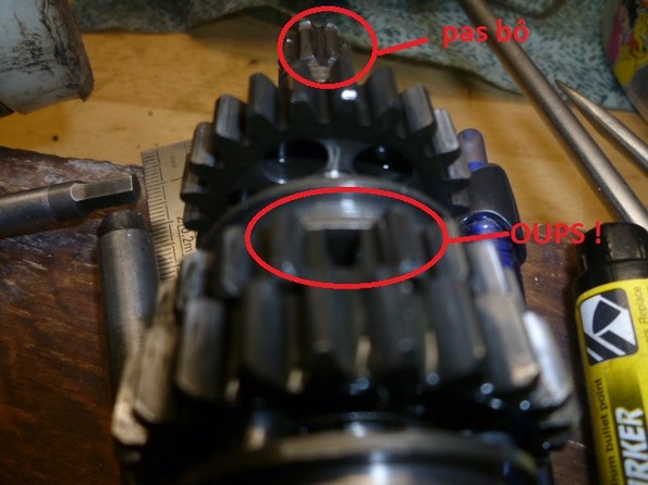

c'est lequel de pignon qu'est mort le secondaire de cinquieme ???
t'as encore tiré le gros lot quoi ??? :D :D :D :D :D :D

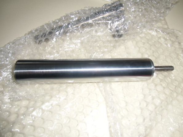

pour ceux que cela pourrait intéresser , j'ai fait le plan et fait faire un chiffrage pour la réalisation complète en dernier recour : 260 €ht le tuyau
l'ennuie étant quelque chose de terrible , j'ai acheté un bas moteur d'occase
la base est un Rv6 appelé aussi P6 , et l'idée est là
l'avantage que je lui ai trouvé : fût de 52

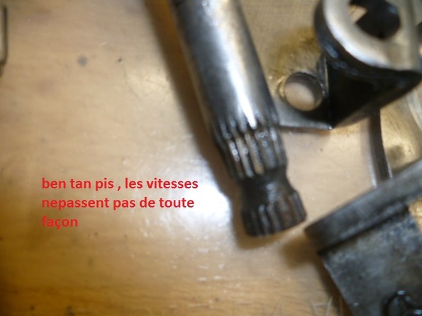

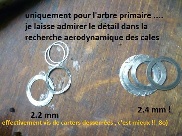

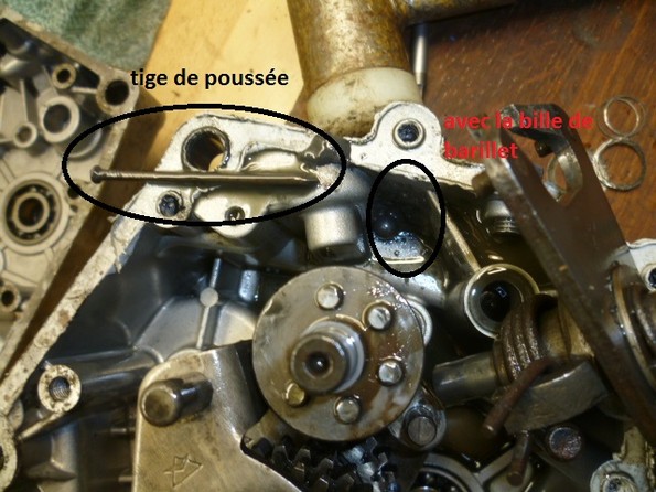

déballage des trippes, je mets les toffs sans plus de commentaires
( les demi- carters n'étaient pas serrés )
j'adore quand un plan se déroule sans escroc
ben oui , je dois les attirer :mick
je garde les carters et vais tacher de retrouver le reste ;/

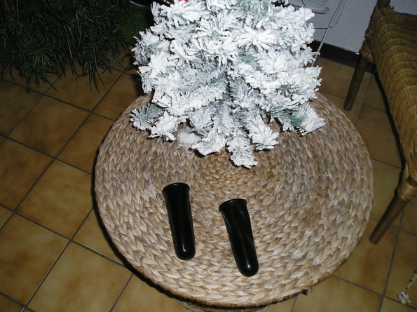

didier 06 a écrit :tiens !! au pied du sapin de noel c'est de circontance !! ça te va ??

la tige est chez le chromeur ce soir ; j'aurais une réponse demain
quoi tu fait chromé ta tige en plus ! ça va etre beau avec le noir ! :lol: :lol:
[img_citation]http://www.srcf.fr/forum/img_forum/2012 ... 0007-6.JPG[/img_citation]
elle commence ç avoir un sacré actif cette table ! :bise: :bise:
c'est pour mettre mes oreilles au chaud Jp :D

je vais effectivement penser à la solution rebouchage avant rectif / chrome et rectif
je te redis si ça va pas Jpc

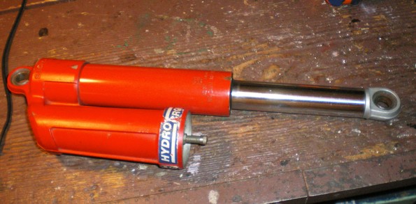

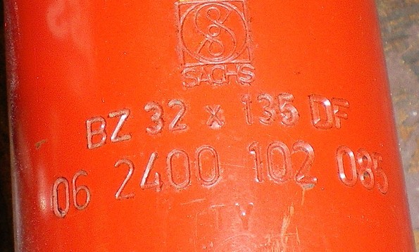

mikalet64 a écrit :démontage d'une paire d'Hydrocross récemment acheté sur Ebay
pas glop ! :(
une des 2 tiges est marquée bien profondément à un endroit où il ne faut pas
[img_citation]http://img72.imageshack.us/img72/1653/p1020219t.jpg[/img_citation]
je vais emmener tout ça au taff voir si c'est sauvable mais je crains le pire ... trop profond à mon avis
sinon joints à changer et vessies percées
merci pour le tuto super bien fait JPC :bise:
Résine epoxy. ;/
J'ai réparé des demi-sphères de pivot sur un 4x4. ça tient si correctement posé. :clin:
Si re-chromage, il est possible de brasé avant le chrome.
