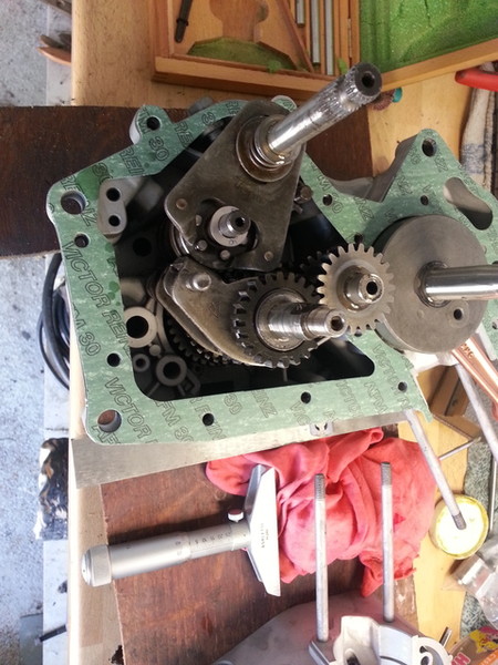

Ça va pas comprimer fort :(
ya une couille dans le pâté :rolleyes:
je suis un peu court :P
la prochaine fois je vérifierai avant de remonter la boite
(maj photo )
Modifié en dernier par mikalet64 le 19 févr. 2015 19:34, modifié 1 fois.
moteur en cours
la boite c'est fait après un ou 2 trucs de boulet quand même nan je dis pas ...
comme remonter un moteur sans joint central: ben Evelyne il ya plus ien qui tourne :mick :lol:
merci à Jp pour l'axe de sélection et les cales ...
à Bubb et Goam pour le pignon de boite
1à 0 pour Goam celui de 8 est le bon :)
et à ma hotline ...
:bise: les gars
