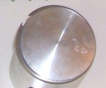

Oui vous avez raison, ce piston-là c'est sûr que la flèche c'est l'avant. Je ne l'ai pas, mais j'envisage de l'acheter car je pense qu'il conviendrait avec mon kit ( (je le montrerai). Je me demandais juste aussi ce qui signifie le "C"?...
Pour obtenir les 145° conseillés par pat à l'Adm, commencer par descendre la lumièrer vers le bas, et si ça ne suffit pas à cause du plan de joint, alors à ce moment tu attaques la jupe du piston (mais pas avant, c'est seulement pour finir d'obtenir la valeur)

Pour moi aussi. Toujours vers l'avant.Dr. Kit a écrit :Question idiote : est-ce que la flèche c'est bien l'avant du piston? Et surtout est-ce que c'est TOUJOURS comme ça?...
[img_citation]http://www.srcf.fr/forum/img_forum/2010 ... AX-STD.jpg[/img_citation]
De toute façon si tu fais l'inverse, l'ergot va se retrouver dans la lumière d'échappement et là, le segment va mal le vivre.
A l'arrière, il y a toujours de la matière en face de l'ergot.

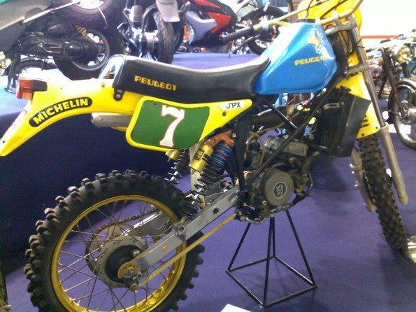

C'était pas JPX ?pat a écrit :belles photos jmo ! une culasse decomposable , deja , a l epoque , c est tres fort ! sait tu qui fabriquait ce haut moteur pour peugeot?

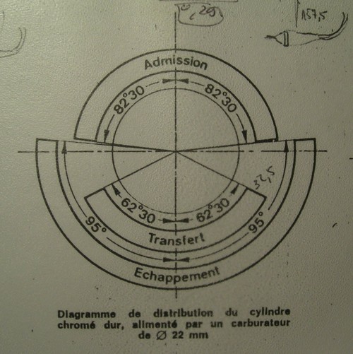

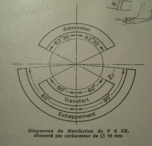

Alexis m'a demandé si 124° aux T c'est assez pour un 19.
Je lui dit que oui, car sur un kit 19 on peut trouver 120° c'est courant, et il y a même des kits 22 qui n'ont que 125°, même si en général on trouve plutôt 130°.
cf la RMT Mina, qui montre entre autre un kit 19 et un 22 :

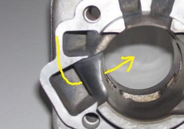

Ce qu'il faut remarquer sur ce magnifique cylindre c'est la largeur particulièrement importante de la paroi intérieure de transfert, fait exprès pour que les gaz puisse faire un vrai "virage" (les gaz n'aiment pas les angles, comme on disait, donc il faut des formes qui "accompagnent" en douceur). C'est le signe de constructeurs de kits sérieux, comme le Polini 80 de Jean Pierre pour Beta dont j'ai parlé ailleurs.
Comme dit Pat sur un cylindre trop réalésé les parois sont comme des couteaux et ça ne vaut rien pour l'écoulement, même avec des gros trous. ça ne fait que des gaz qui balayent la chambre au hasard, c'est à dire partout mais pas dans la direction où on veut.
C'est sûr des parois épaisses c'est pas forcément simple à ménager, ni pour le fabriquant de kit qui doit faire un kit qui va sur des carters de série, ni pour le préparateur qui doit utiliser des pâtes alu à froid pour reprofiler les conduits. C'est valable aussi en 4 temps, je monterai plus tard l'exemple sur une culasse de Dauphine Gordini, j'avais pris l'empreinte intérieure en silicone souple, pour visualiser les endroits où il fallait reprofiler le conduit avec de la pâte. Comme pâte un Anglais m'a conseillé le JB WELD, mais Pat a dit une autre marque.
