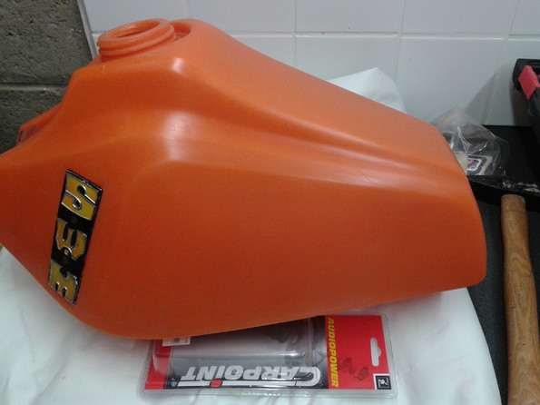

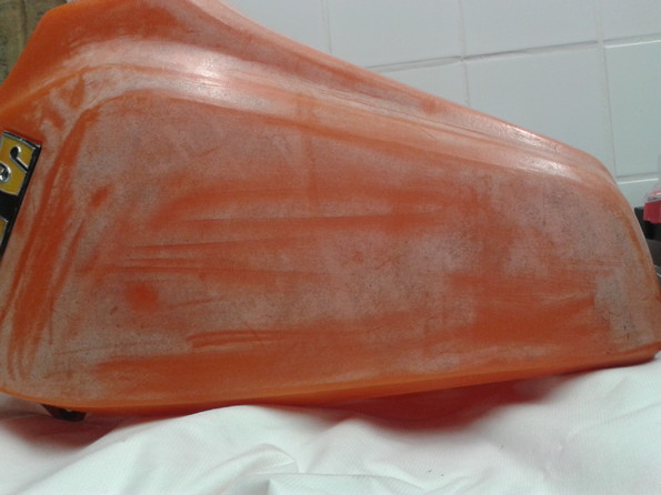

Voilà comment j'ai procédé pour un réservoir de SWM.
Je crois que le réservoir de ta Beta est un Acerbis aussi. Donc, même matière.
Avant :
Après :
Entre les deux :
Et biensûr :

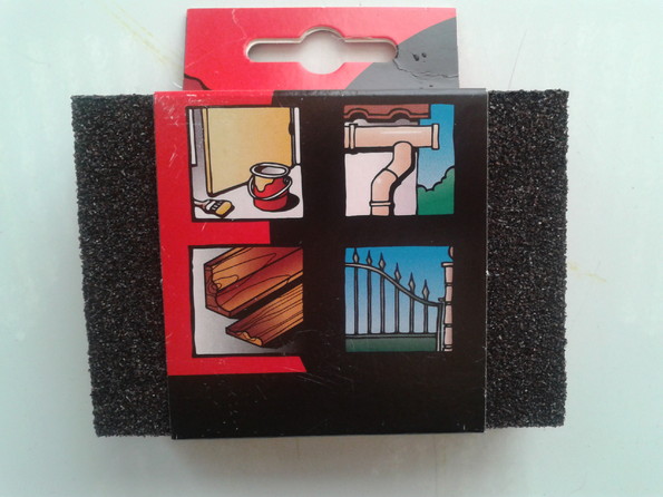

Poncer avec l'éponge abrasive,
Frotter avec un chiffon sec pour retirer la poussière. Et il y en a!
J'ai passer un chiffon imbibé d'acétone,

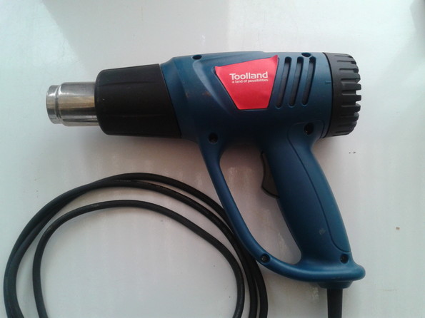

Passer la surface au décapeur thermique en faisant des ronds à une distance approximative de 5/6 cm.
On voit tout de suite la surface qui redevient lisse et brillante. Ne pas trop insister !
Essayer d'abord en-dessous , où on ne voit pas ! Par sécurité!
Frotter avec du polish ou le "Pledge" fonctionne bien aussi.

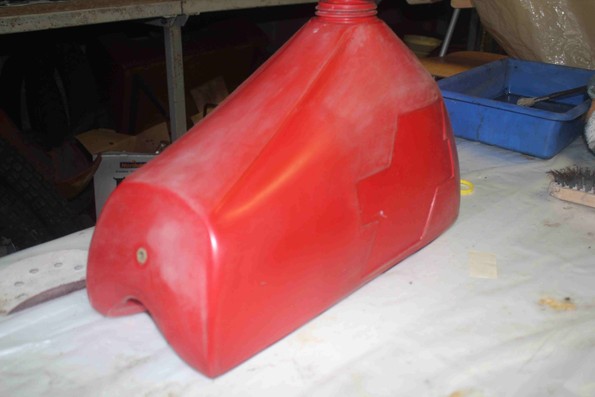

Doudou77 a écrit ::P :P :P :P
ya encore du taf...
on ponce on teste...
[img_citation]http://www.srcf.fr/forum/img_forum/2013/03/rese-007.jpg[/img_citation]
et on explique .... :)
Messages : 27450
ya encore du taf...
Foutu le réservoir!! :bise:
Demande des conseils à Super_riri16 :lol: :lol:

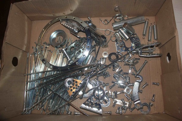

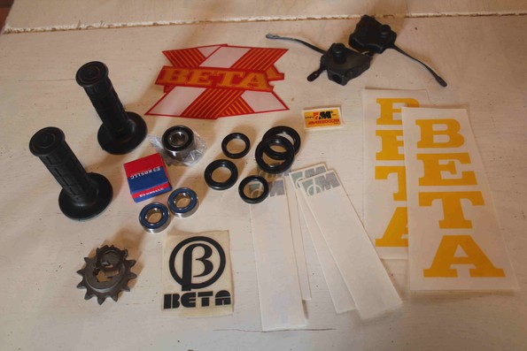

Doudou77 a écrit :;) ;)
les arrivées de la semaine... :cool:
[img_citation]http://www.srcf.fr/forum/img_forum/2013/03/col-002.jpg[/img_citation]
:bise: le sticker en bas à gauche
:cool: z'olie :bise:
