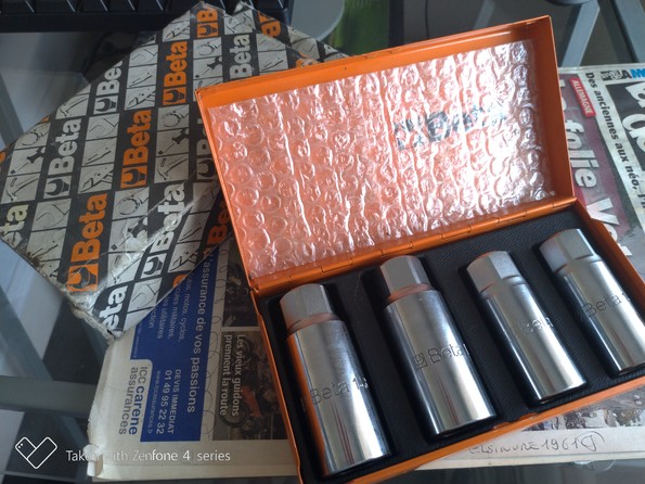

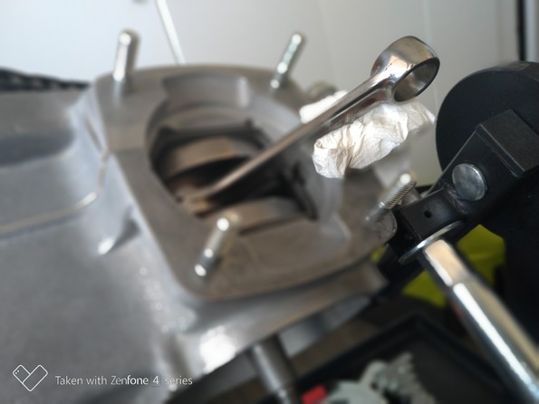

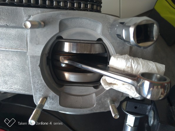

Utilisation de remonte goujons sur les carters moteur :
Montage du joint d'embase :

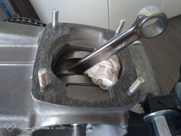

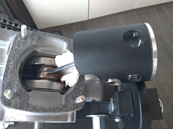

Montage du piston:
On devine les 2 demi-coquilles dans le bas moteur.

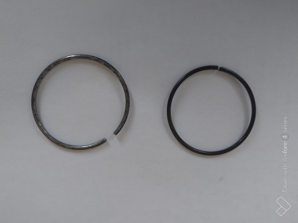

Monter toujours des circlips neufs et veiller à leurs bonnes mises en place !

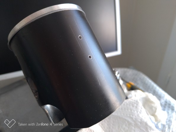

Pratiquer 2 trous de graissage sur le piston.
Sur les pistons adaptables comme les Wossner, ils n'y sont pas !
Tous comme ceux de l'axe du piston ...
Quand au revêtement noir du piston, on dirait de la peinture ... Bizarre.
Je verrai bien à l'usage.
PS: bien monter le segment, repaire des lettres en haut.

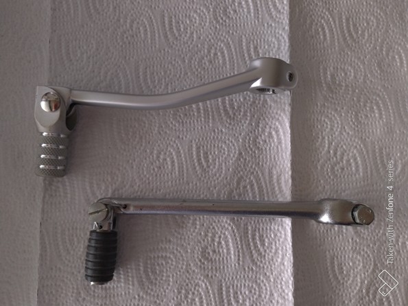

ne pas oublier la légère courbure du levier de commande
jumelé avec le ressort ça devrait être du velours

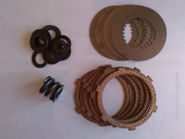

ESPADA a écrit :L'embrayage
Document technique sur l'embrayage :
[img_citation]http://www.srcf.fr/forum/img_forum/2021 ... new-1-.jpg[/img_citation]
Comme l'indique le document:

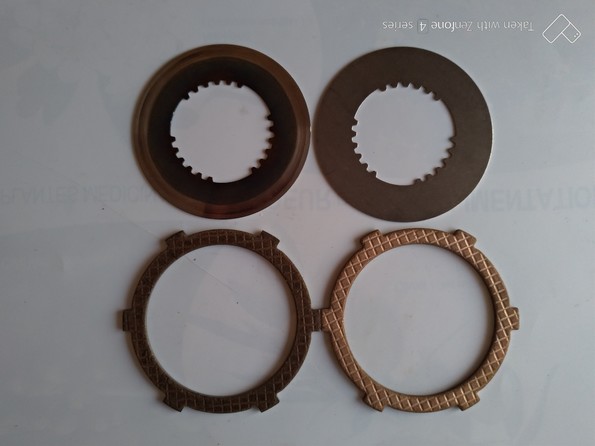

Les disques acier doivent avoir une épaisseur comprise entre 1 mm et 0,9mm. Ils encore bons.
Les disques garnis doivent avoir une épaisseur comprise entre 3 et 2,7mm. Ils sont hors côte.
[img_citation]http://www.srcf.fr/forum/img_forum/2021 ... 204211.jpg[/img_citation]
A gauche les disques usagées et à droite les neufs.
Fourniture de disques acier et disques garnis neufs:

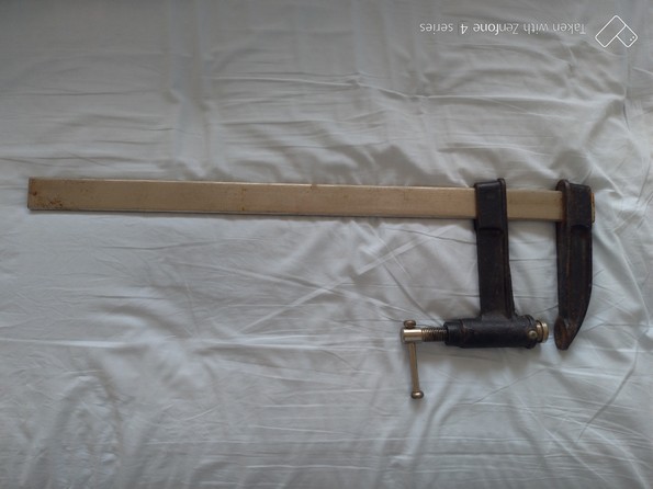

Les rondelles belleville vont être remplacées par un ressort spécial : RESSORT D'EMBRAYAGE WHEELSMITH REPLICA
[img_citation]http://www.srcf.fr/forum/img_forum/2021 ... 1748-2.jpg[/img_citation]

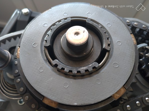

28 - Montage du fameux ressort Wheelsmith replica, et de l'ensemble des disques de l'embrayage suivant les spécifications de la note technique, utilisation d'un sert-joint (style maçon avec une taille adaptée) faute d'avoir l'extracteur prévu à cette usage pour compresser le ressort d'embrayage (ou les rondelles belleville)et introduire un circlips neuf :
PS : attention opération dangereuse, port de lunettes de protection conseillées. Bien positionner le sert-joint et protéger le carter avec une petite cale en bois.
Modèle de sert-joint :
Différence entre circlips usagé et un neuf:
Photo du fameux ressort qui remplace les rondelles bellevilles et leur empilement hasardeux.

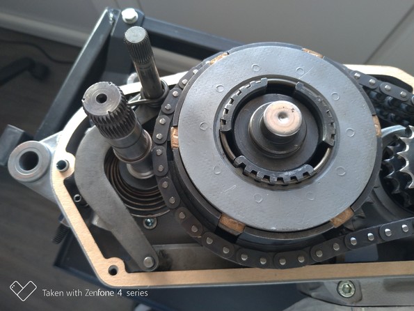

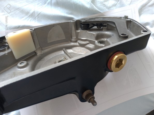

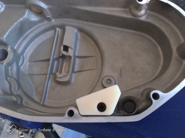

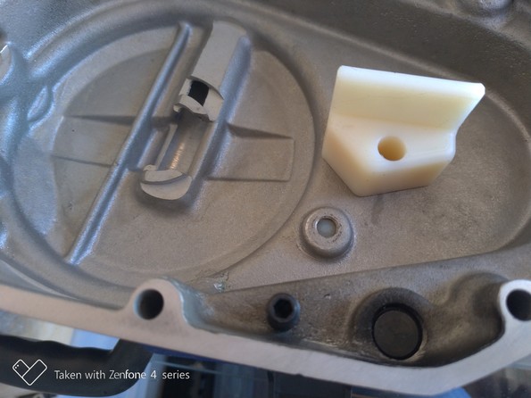

29 - Préparation du carter d'embrayage : montage du guide de la chaîne primaire :
30 - Introduire la came d'embrayage dans le carter d'embrayage : mettre une noix de graisse pour faciliter son montage .
31 - Positionnement du joint de carter d'embrayage :

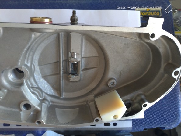

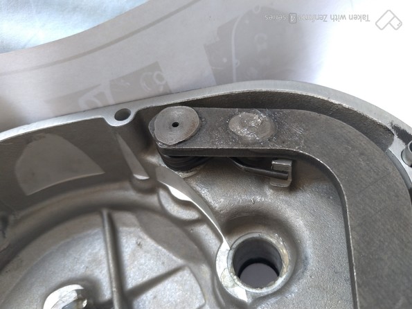

PS: attention, ici pour les besoins de la photo la came est sur le carter moteur ... Erreur, la came de l'axe de sélection doit être positionnée sur le carter d'embrayage, il y a un ergo sur le carter qui bloque son ressort et permet un aller-retour optimisé du sélecteur .

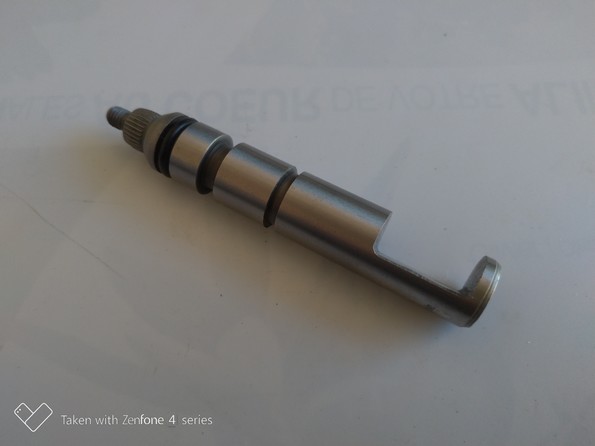

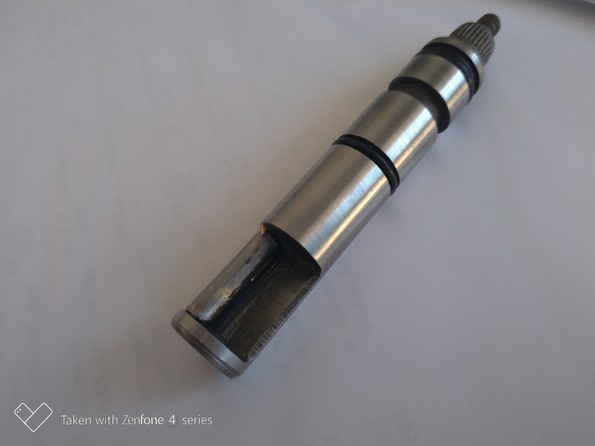

Gros plan sur l'ergot en alu qui bloque le ressort de l'axe du sélecteur et la défonce sur le carter qui limite la translation et épouse la came:
Photo des 2 cames de sélection disponibles chez Maico:
La version courte pour les couvercles d'embrayage avec le levier de vitesses incurvé généralement sur les modèles 1980-1982. Pour info, la tige mesure environ 72 mm de long.
L'autre est plus longue de 10mm (82mm) et s'adresse aux sélecteurs droits ...
Vue générale du carter d'embrayage, avec les différents usinages pour éviter à la chaîne primaire d'abimer celui-ci, le patin en téflon et le ressort de la came de sélection bloquée dans son ergot. Les vis de carters d'huile et de niveau ont été changé par des modèles courrant pour carters d'huile moteurs de chez Norauto ou Feu-vert ... et qui sont vendues à des prix abordables.
Idéalement, il est conseillé de changer la chaîne primaire toutes les 30 à 40 heures d'utilisation.
Une chaîne qui en tension à un débattement entre 20mm et plus est bonne au rebut.
Bon pour la prochaine difficulté ?
Positionner, le carter sur le moteur et introduire le pion de la tige de sélection dans le trou de la came de sélection ... Pour cela une fois que le carter est positionné, laisser un jour pour passer un petit tournevis, pousser la came du sélecteur (et l'inertie du ressort) et à l'aide d'un autre petit tournevis introduire le pion dans son logement ... J'y suis arrivé, pourquoi pas vous ?
Tapoter le carter doucement et serrer les vis du carter en veillant à ne pas abîmer son joint ! Ouf, c'est fini pour le bas moteur ...

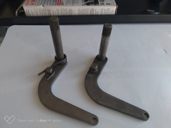

rxvend a écrit :petit rappel mais archi connu
[img_citation]http://www.srcf.fr/forum/img_forum/2021 ... 502671.jpg[/img_citation]
Photos de la came d'origine :
Photos de la came modifiée suivant les spécifications citées plus haut (et merci encore):

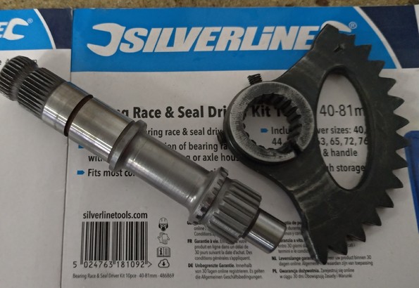

Bonjour Miru,
Merci pour ton intervention.
Effectivement il manque la 1ère dent !
Visiblement elle a été meulée :hehe: :hehe:
et la deuxième est riquiqui ...
C'est une modification courante de meuler la 1ère dent, par contre comme la deuxième est anormalement abîmé, je vais changer la pièce par sécurité.
https://youtu.be/Yg6FlSSyRuw
Heureusement, l'axe de kick est nickel.
Je commande la pièce chez VMX service c'est dispo ...
Ça s'appelle un quadrant pour axe de kick.
L'axe du kick a été démonté et nettoyé, le quadrant est en attente de replacement par un neuf :
Et voilà le nouveau quadrant, tout beau, tout propre.
J'ai remplacé toutes les photos avec le nouveau quadrant.
Sinon j'ai pas trop souvenir de problèmes de boîte sur les marques citées, plutôt sur une marque Espagnole ...
Modifié en dernier par ESPADA le 14 mai 2021 00:43, modifié 1 fois.
