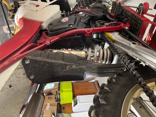

Lucco a écrit :Le trou le plus proche de l'axe de la roue arrière semble, visuellement, correspondre à la fixation de la bride de la béquille centrale sur ma RX 1986.
alors est-ce pour cela qu'il y aurait en dessous une petite plaque en style plastique riveté ?
accros24 a écrit :pour vous c'est son bras oscillant ?
il y a des trous sur le coté, c'est bizarre[img_citation]http://www.srcf.fr/forum/img_forum/2021 ... G-4083.jpg[/img_citation]
Faudrait voir le système de biellettes
Pas vraiment origine ce montage :/
il y a des trous sur le coté, c'est bizarreImage
