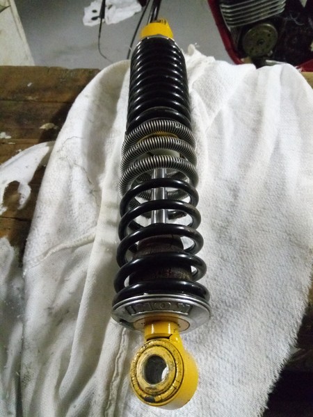

Il faut se rapprocher d'IKON qui poursuit la fabrication des KONI en Australie https://www.ikonsuspension.com/
en France je n'ai pas trouvé d'importateur mais il y a la Belgique

Merci pour les infos, je viens d'envoyer un mail en Belgique.

Sur les conseils de Gérard, j'ai contacté l'importateur Belge, réponse négative.
J'ai donc contacté IKON directement en Australie, qui m'a répondu de me tourner avec la belgique
Bon au final, après avoir échangé avec l'un puis l'autre, puis l'un, je devrais récupéré deux nez de cylindre, deux joints spi (de la série 76xx) et pouvoir remonter cette paire d'amortisseurs.
Je croise les doigts.
Merci Gérard.

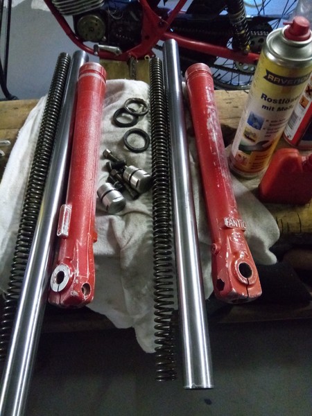

A part ça, j'ai peint mes fourreaux de fourche avec la peinture Sprido : http://www.sprido-peinture.com/peinture ... rouge.html
Joli résultat, jusqu'à ce que je procède au remontage. Dernier rinçage rapide de l'intérieur des tubes à l'essence, et là, le drame, la peinture pourtant posée depuis 10 jours fond comme du beurre au soleil.
J'ai contacté le fabricant, qui me dit que c'est normal, la peinture n'est pas stabilisée .... pas cool :quoi:
Et la dame parle Français, trop pratique.

Peut-être ici:huskyboy a écrit :Sur les conseils de Gérard, j'ai contacté l'importateur Belge, réponse négative.
Merci Gérard.
https://www.ebay.fr/itm/Koni-Ikon-motor ... SwnNBXYEMi

La seule qui tienne à l'essence a ma connaissance

Pour les amortos, la Hollande devrait arriver à me fournir, merci quand même pour le lien.
Pour la peinture, 18€ la bombe chez Sprido, et ça ne résiste pas à l'essence ? Soit disant une peinture epoxy chassis et cadre. Ben c'est une mauvaise blague.
Ils ne sont pas prêts de me revoir.
Je vais me tourner vers une autre marque, comme celle que tu me conseilles Gérard.
Pour éviter de tout refaire, je pense que je vais vernir.

Franchement , tu ne seras pas déçuhuskyboy a écrit :Pour les amortos, la Hollande devrait arriver à me fournir, merci quand même pour le lien.
voila ce que ça donne sur la fourche et les amortisseurs ....Je fais aussi les carters moteur avec et même si de l'essence coule dessus ...R.A.S
