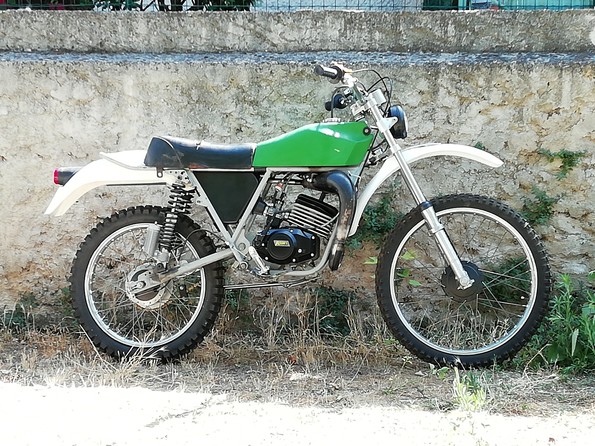

Oh la belle bleue !!!
D'autres photos ?

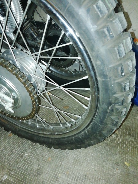

Salut
Pour moi
Avant pirelli mt07 2,50x21
Arrière Michelin T61 3,00x18
Cdt

pneu av 2.50-21 PIRELLI
pneu ar 3.50-18 HWA FONG (MADE IN TAWN) comme ecrit sur le boudin

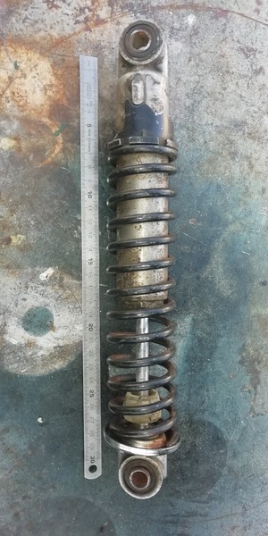

Nareff
Les amortos d'origine font 300mm
Ceux qui sont sur la moto 350mm
Cordialement
Les originaux

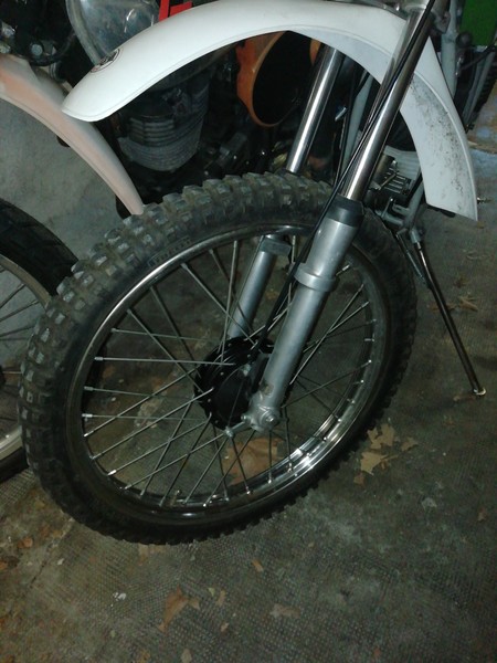

Bonjour Gamote,
Je n'avais presque plus d'huile dans la fourche et en plus un des tubes vraisemblablement tordu.
J'ai mis des tubes de kx60 (diam 30 mais à axe déporté) et 130ml d'huile.
Du coup la longueur guidée dans le fourreau est un peu moins importante mais la longueur de l'ensemble tube/plongeur plus grande ce qui a relevé l'assiette
Un peu empirique mais globalement il me semble que entre 120 et 130ml tu dois avoir la bonne dose.
Regarde sur les restaurations de fantic 50 avec des fourches similaires car c'est mieux documenté.
A+ jc
Fourche à air aspes/kawa
Pas trop d'air car sinon c'est une poutre. Les spy tiennent bien tout de même.
