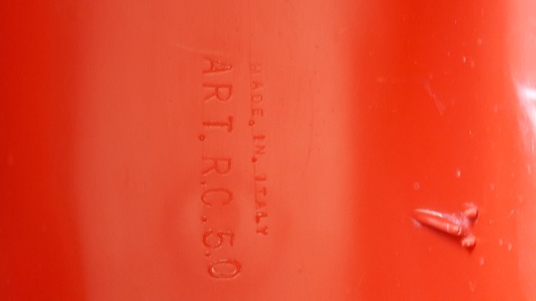

Je me permets aussi d'intervenir au sujet de ton garde bout arrière, que tu as trouvé pour fixer ce modèle de feu.
Personnellement moi aussi je le trouve plus sympa ce cabochon. Mais je voudrais savoir s'il était monté d'origine sur les RC 250 France à partir de 1980 ? Ou, et Aprilia 250 RC d'ailleurs? Et si quelqu'un sais où on peu trouver ce garde bout pour un RC 250 de 1980, mais qui à un cadre de 1979? Mais je suppose que la partie arrière du cadre des 1979 et 1980 était identique? Seul le devant avait une diff pour les fourches droites de 1979 et déportées de 1980...

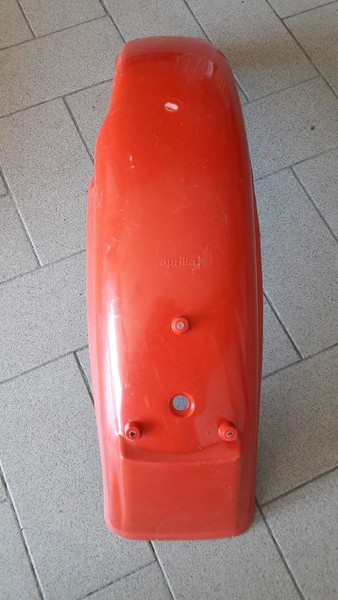

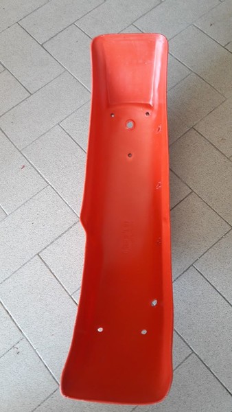

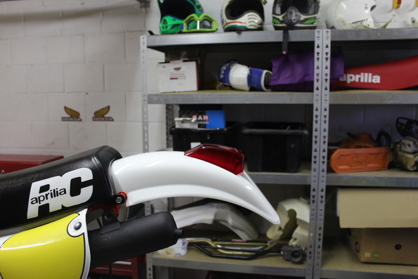

Thierry, il n'y a pas de support, il est directement fixé sur le garde-boue. A l'époque, il n'y avait pas non plus de support. Il y a sur les garde boue d'origine 3 plots dans lesquels on visait directement le cabochon. J'ai foré dans mon gdb, et boulonné avec une rondelle en dessous.

Aujourd'hui, installation du garde-boue arrière à la sauce belge.
Avec cabochon Catalux à plat.
Personnellement je trouve ce montage plus esthétique que le français.

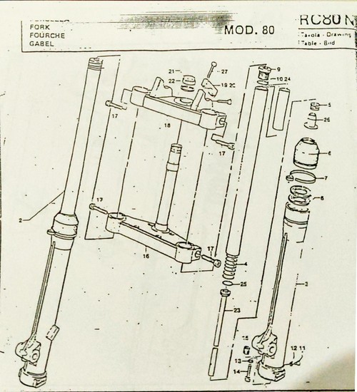

Je recherchais cet éclaté sans pouvoir le trouver !
Le petit ressort est bien à sa place ? Numéro 1.
La quantité d'huile est bien 230 ml par fourreau ?

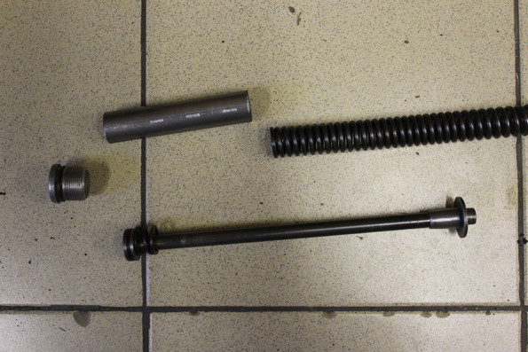

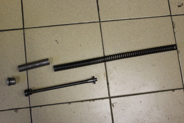

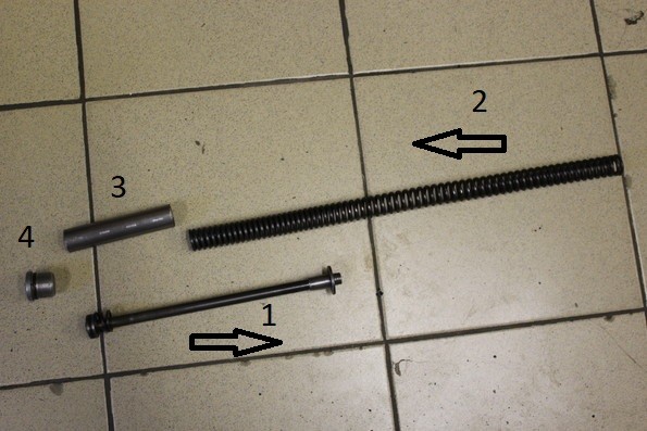

Prochainement remontage de la fourche Marzocchi 32 mm (31, 7) ... petit hic, je ne sais plus l'ordre des pièces ... je n'ai pas noté lors du démontage !
Existe-t-il une brochure pour cette fourche ?
Pas bien compliqué vu le nombre de pièces ...
Merci pour votre aide.
Fred
