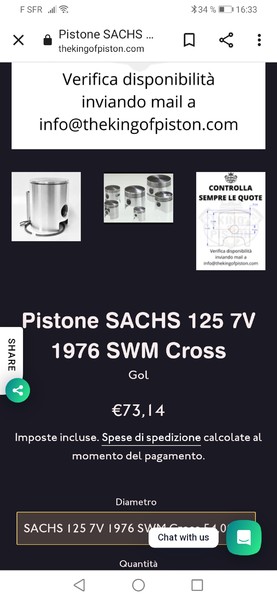

J'ai trouvé celui si de piston le sahs 7v diametre 54 ça devrait allé non ??
Modifié en dernier par Bast82 le 10 déc. 2021 17:31, modifié 1 fois.
Messages : 3849
Les pistons GOL ne sont pas les plus fiables
Je ne te le conseillerais pas
Sauf pour une moto d'exposition
