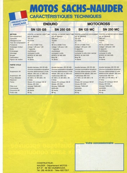

Je ne sais pas si c'est la bonne année... j'ai aussi un essai, çà donnera une idée (lien en bleu ci-dessous)

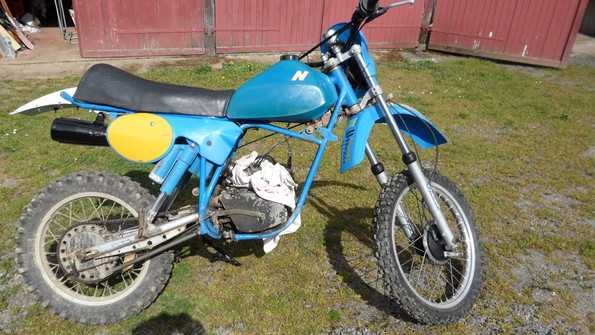

une bonne base :cool:
c'est pas un model 85 plutôt ? (86, la selle monté sur le réservoir il me semble :mick)
Pour les conseils, je pense que il y a pas de problèmes, il y a quelques adeptes de la marque ici :cool:

Voila la bete :D
