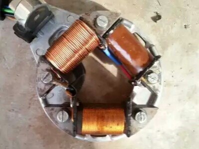

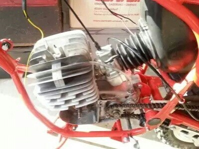

J'ai rembobiné la bobine de lumière de 6 à 12 V avec du fil de cuivre émaillé 0,9. Autant d'enroulements que possible.

Carburateur VHB 22

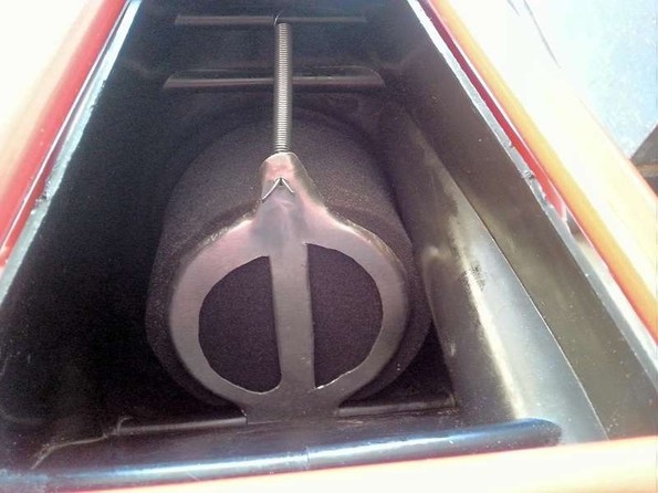

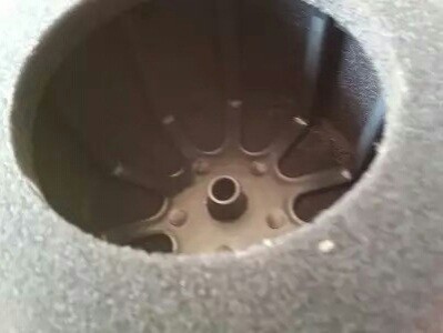

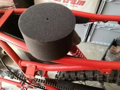

Puis je me suis inquiétée pour le filtre à air. L'Airbox était vide et j'ai commandé un filtre à air en mousse avec cage à un Rieju MRT. Il s'adapte parfaitement.

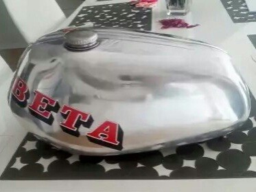

Joli!! le réservoir, c'est le détail qui rend la MX6 vraiment sympa et originale par rapport aux autres. :cool:

A Novegro j'ai pu acheter un tank sans bosses pour 150 €. Je l'ai polie et collée sur le lettrage. Je l'aime beaucoup.

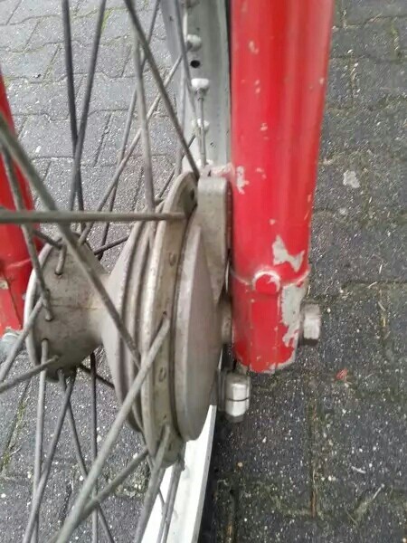

Ce n'est pas important pour moi en ce moment. J'ai déjà construit une erreur dans un autre endroit, ce qui m'a beaucoup ennuyé. Qui trouvera l'erreur ? Il est documenté avec les photos.

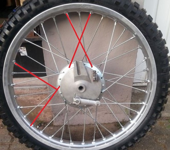

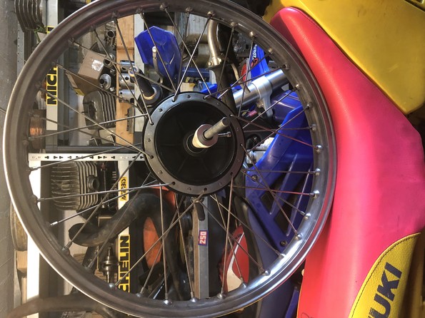

J'ai ajusté les rayons comme ils étaient. Regardez ici :
Avant
Sur votre roue, les rayons extérieurs pointent vers l'avant, sur ma roue vers l'arrière. Je ne vois plus de différences.
Mais ce n'est pas une roue motrice. La force transmise est générée à la roue avant lors du freinage.
Modifié en dernier par Ronco le 11 mai 2019 18:07, modifié 1 fois.
Rayons pousseurs et tracteurs inversés, c'est ça ?

regarde ta jante regarde la mienne

il y a quelque chose qui ne va pas avec ton rayonnage , il n 'est pas comme a l origine

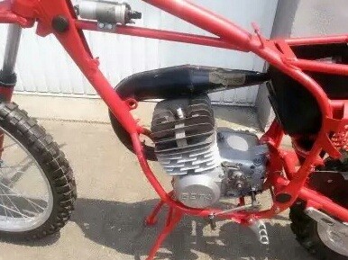

J'ai pris le plus bel échappement :)

Tu t'es décidé pour l'échappement? :cool:

Voila, Ebay 323574049215 ou recherchez: harley road king gummi

Salut Ronco, ta moto va être très belle ! Peux-tu me donner le lien pour acheter les caoutchoucs? J'en ai besoin pour une de mes restaurations.
