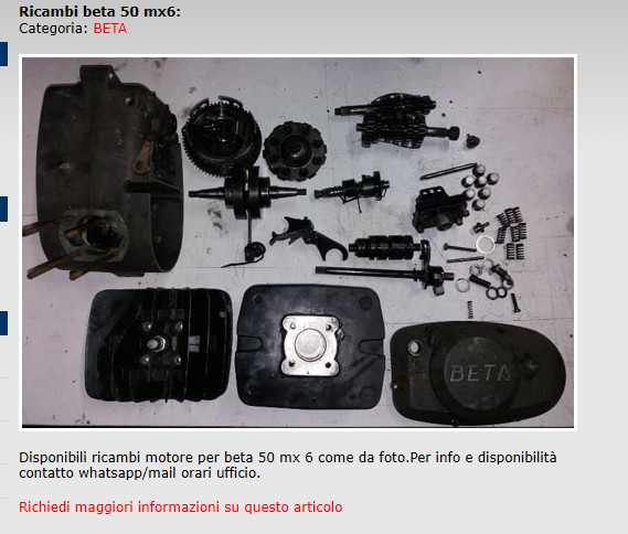

J'ai une ceinture de fixation de reservoir, une housse de selle, un feux ar type m robert, des caoutchouc diametre 18 interieur et aussi un autre moteur Beta mx6 avec kick. Moteur sans allumage. Cordialement, Danny

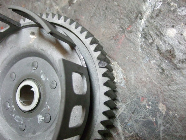

Bonsoir ,
je viens de m apercevoir que le pignon d entrainement sur le boitier d embrayage est fendu puis casse .
Pouvez vous me depaner ? Moteur T60 Mx6
quelqu un peut il me vendre la piece ou un bas moteur
La piece endommagée :
merci d avance

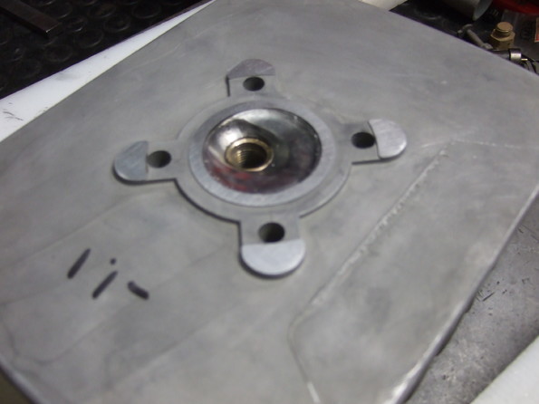

Bonjour ,
merci Alain pour cette reponse .
J ai un petit soucis je pense que la culasse a ette bcp creusee donc je me rtrouve a etre oblige d enlever le joint de culasse de 0.7mm pour etre à la bonne valeur.
Il faudrait faire un usinage pour un joint torique comme les Fantic 125 RC Cross FM360 dont j avais utilise le moteur pour mon brissoni.
Quen penses tu?
remi

Bonsoir
Je suis en train de remonter le moteur mais le squitch semble tres eleve. Peut etre PB de hauteur de culasse meme avec un joint d embase tres fin.
Quelqu un peut il me donner la valeur de squitch pour ce type de culasse Beta 50 Mx6 et la valeur du volume de chambre .
En vous remerciant d avance
remi
