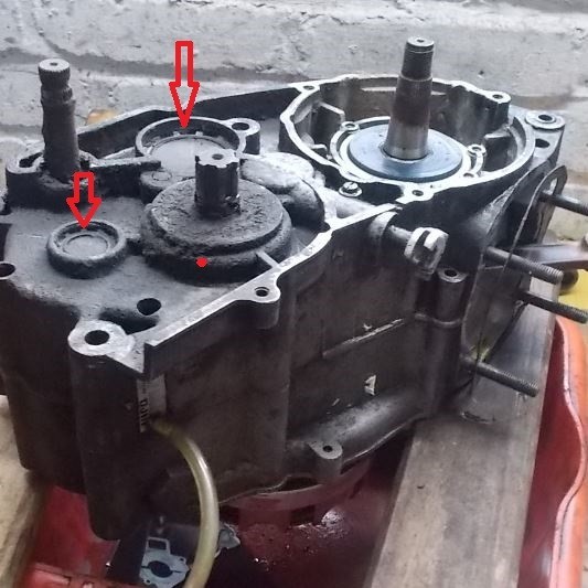

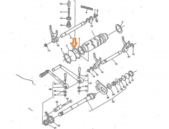

enduro52 a écrit :Qui pourrait me dire comment on enlève la commande d'embrayage du 250 HIRO?
On vire le spy et y a un circlip dessous ?
Sinon, il y a une méchante trace de retour de kick sur le carter d'embrayage...je vais essayer de redresser et voudrait refermer la fissure à la soudure..je sais pas par contre si ça se soude..qq un a déjà essayé??..c'est de l'alu il me semble?
tu dois dévisser la petite vis sur le carter gauche
flèche orange les 2 roulements
flèche bleue la bague
flèche verte la saignée dans la bague ou viens se loger la petite vis que tu auras desserrer (photo précédente )
pour enlever le tout
-enlever la petite vis (sur le carter gauche )
-placer un tournevis plat entre le roulement et la partie de la commande cote intérieur du carter gauche (nb il faut enlever le roulement et placer une petite protection pour pas abîmer la partie du roulement qui reste en place
tout l'ensemble va monter ,tu va bien sur être caler lorsque la course de -+ 1cm serra atteinte
donc pour remonter de cette course -+ 1cm tu rentre dans le logement un écrou de m6 entre la patte et le plat du tournevis et ainsi de suite ,lorsque tout est dehors tu auras ceci
[img_citation]http://www.srcf.fr/forum/img_forum/2018 ... -Copie.JPG[/img_citation]
[img_citation]http://www.srcf.fr/forum/img_forum/2018 ... CN1720.JPG[/img_citation]

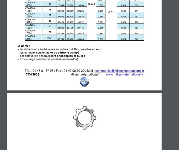

voici un tableau pour t'aider (mais il faut des appareils précis pour mesurer )
