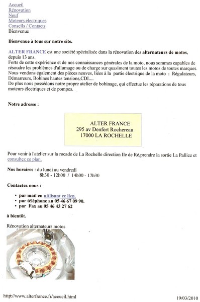

Salut l'ami, pour les reinsegnements d'un regulateur, tu peut appeler Alter a la Rochelle :) salutations

:) Bonjour Didier, en parlent d'allumage, je suis en panne avec ma grosse jap, apres avoir contacter Honda a Bordeaux :lol: degoutter par un orrible prix,1400 euros :hehe: j'ai trouver un gar super sympa qui ma depanner en 48 heures avec un prix defiant toute concurence :D 137 euros :D ,je t'envois l'adresse cela peut rendre service CIAO.
