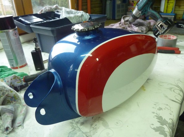

Oui c moi qui est fait la peinture à la bombe ! J'ai utilisé des bombe auto-K que l'on trouve à auto leclerc.
Elles vont super bien le voile est parfait et la projection de peinture fluide, dense... En plus elle resiste à 100% à l'essence. Le plus long et le plus délicat a été le ponçage à l'eau, mais après quand on met coup de polisseuse Whaou ça brille.

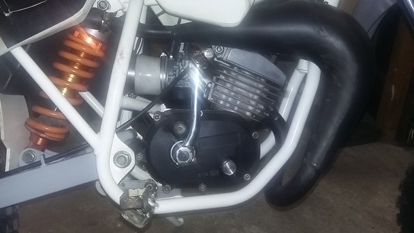

Ah! Des photos!Mika a écrit :Bonjour ou Bonne nuit je sais pas trop,
Toutes ces réponses me redonne espoirs, je croyait être le seul à avoir ce moteur tant j'ai du mal à trouver le piston .
Alors, pour faire simple ... j'aime bien le fait de faire les choses correctement MAIS trouver une personne qui peut mesurer mon cylindre en long en large en travers c'est pas gagné :/.
Je connais personne dans mon entourage qui peut me faire ça et une entreprise va demander une cinquantaine d'euros donc autant mettre le prix dans le piston car le jeu en vaux pas la chandelle.

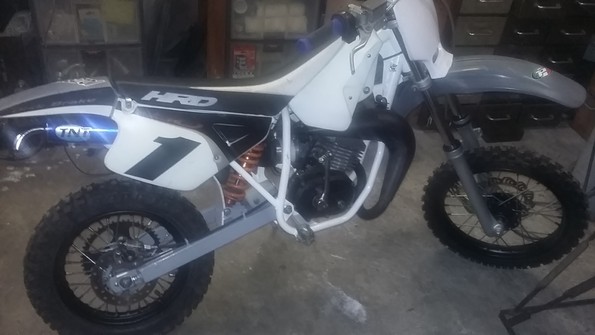

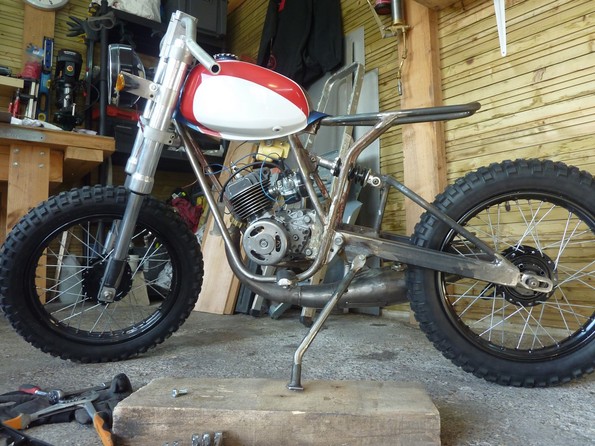

Je restaure pas vraiment la moto car j'ai gardé que le moteur et un bout de cadre
[img_citation]http://www.srcf.fr/forum/img_forum/2017 ... 130384.JPG[/img_citation]
[img_citation]http://www.srcf.fr/forum/img_forum/2017 ... 130400.JPG[/img_citation]
ça vous donnera une idée ! Elle est actuellement mise en peinture et le faisceau électrique est fait. Le but est de passer du temps avec fiston dans l'atelier.

La peinture est vachement belle. C'est toi le faiseur?

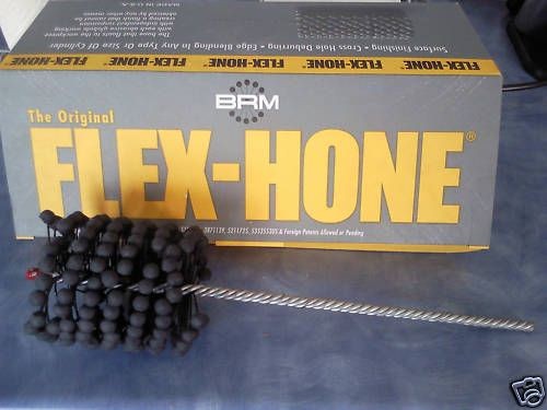

Sur fonte bien sur mais je l'ai déjà fait sur un nikasil pour enlever quelques résidus d'aluminium suite à une amorce de serrageTrail King a écrit :Gégé, déglaçage d'une chemise en fonte je comprends. Tu le fais aussi sur un Chromé dur et un niquasil ?

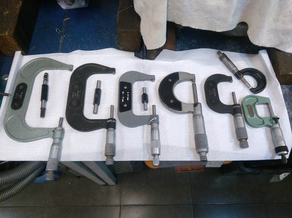

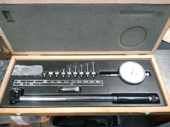

faut oublier le pied a coulisse pour la mesure d'un cylindre
un micromètre d’intérieur est le mieux mais je fais avec ça : pas certifié mais fiable . une fois le comparateur d’alésage calibré, on a la conicité et l'ovalisation

bien sur il ne faut pas oublier le déglaçage ; ça aide bien avant de mettre un nouveau piston :clin:

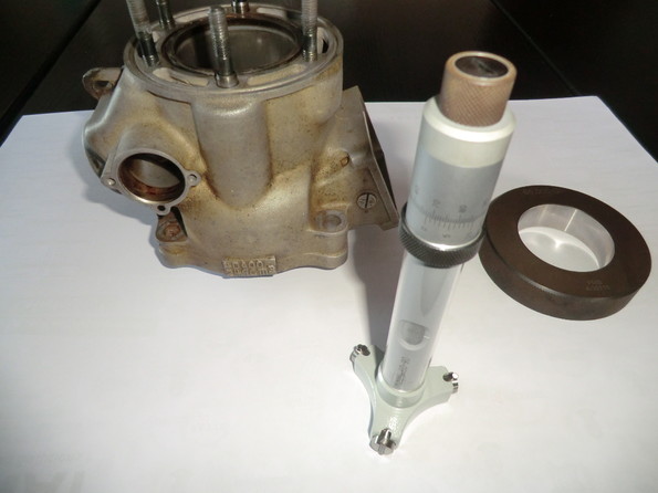

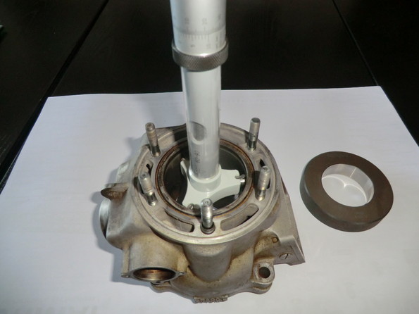

Tu as raison , de rappeler que tout instrument de mesure ce doit d' être rattaché au BNM par le biais d' un organisme certifié .. :clin:
J' ai publié la photo de mon cylindre de WRZ 250 92 que j' ai contrôlé à 20°C avec ces matériels
Dûment étalonnés par un laboratoire certifié COFRAC ISO17025 ..
Quand à l' incertitude de mesure de cet appareil , la norme donne 7,4 µ !!! à mettre en opposition au manque cruel de précision d' un pied à coulisse dans un alésage ... :hein: :hein:

L OUTIL QUI VA BIEN ET QUI VAUT UNE BLINDE
D accord mais est il etalonné, par qui, avec quel etalon, avec quelle periodicité, bref peux tu nous fournir la preuve de son etalonnage et de sa verification (CME selon ISO 900...)
Comment prouver que cet appareil est juste

l' outil qui va bien ... :clin: avec sa bague étalon :hein:
A+JPH74
Se rapprocher d' un pro , car l' outil vaut une blinde ...

Un pied, fut il numérique, n'est pas adapté à la mesure d'alésage d'un cylindre.
Si, en plus, c'est le même que l'on trouve partout à dix balles. :quoi: Tu n'auras pas deux prises de cotes identiques. Pour mesurer à 5/100 près ça va, en dessous faut pas rêver.
Alésomètre trois touches, chez un pro et au moins tu ne bosseras pas pour rien.
