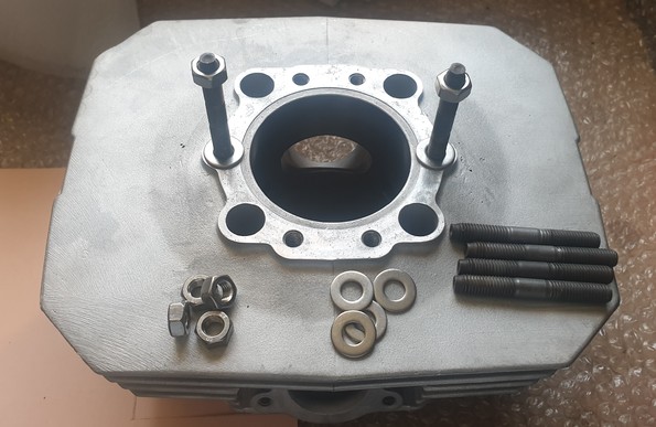

Slt Fabrice, oui oui je sais que l'inox est plus tendre que l'acier.
Mais c'est comme tout les matériaux, il existe plusieurs sorte d'inox.
Suivant leurs composition: la résistance à la pression, l'élasticité, l'occidation etc... peu changer. :P :P (ps: Il existe bien des inoxs qui émante)
Bref, j'ai la possibilité de trouver un morceau d'inox adéquate pour ce sujet là... Et pour les écrous de la culasse, pour éviter qu'ils se débloquent avec les vibrations, j'aurai pu mettre des écrous freins,(fendu), le souci c'est que le blocage au couple sera fossé...
Par contre pour le mariage inox l'allu, avec la chaleur plus la merdouille, j'avais un doute...
C'est pour ça que j'ai pref poser la question.
La théorie est une chose, mais suivant les différents facteurs, "la théorie" ... :/
Rien de mieux que l'expérience, le vécu de Squadratiste confirmé de ce site...
Pour le joint si si precis aussi, il ne faut pas que les gaz suinte, et viennent noircir ma pipe d'échappement couleur allu "pailleté" :lol:
Ok pour la facture je vais attendre alors merci!
Je vois que tu es bien organisé, tu vérifiras que tu n'as pas monté le joint d'embase à la place du joint de culasse où d'échappement quand même... :lol: :lol:
Le bricolo preci, qui devrait savoir... te remerci bien de ton intervention :P :P :P :D :bise:

Salut ,un mécano bricolo précis comme toi devrait savoir que l'inox n'est pas compatible a l'alu et que la matière est plus tendre au serrage et ton couple de serrage sera diffèrent après sa marche quand même mais l'endroit est un nid a boue et eau ,le cuivre encore plus tendre et plus conducteur ,résultat guère mieux et vu le couple relativement faible sa pourrait peu être se desserrer avec les vibrations peu être mais le mieux serait de remettre tes rondelles épaisses en acier et tes écrous et attention je crois qu'il y a un sens pour les tiges filetés plus longues d'un coté sinon pas bon la culasse si je me souviens ,je ne retrouve plus la facture des joints je l'ai sortie la dernière fois pour toi mais introuvable Grrrr
sinon tu en refait un avec un papier joint hydrocarbure épais ,rien de précis de se coté échappement :lol:

j'aurai besoin de quelques petites précisions avant d’assembler mon haut moteur.
Sous les écrous long des goujons (photo 1) qui fixe le cylindre sur le bas moteur, est ce que ça cause problème, si je met des rondelles en inox? ou en cuivre? que je ferais au même dimension que les vielles qui étaient en acier? (ep2.5x15).
J'ai eu beaucoup de mal pour sortir les vielles du fond des lamages du cylindre, elles étaient coincées par la rouille.
Et pour fixer la culasse, est ce que je peux mettre, rondelles et écrous standard mais en inox aussi? Tout en sachant que je conserve les goujons qui eux sont en acier? (photo 2)
Avec les dilatations et d’éventuelle réaction chimique due à la chaleur, je ne voudrais pas faire un mauvais choix...?
Et pour les goujons, ceux sur le bas moteur et ceux du cylindre côté culasse, il y a des précautions à prendre mise à part de faire attention qu'ils vissent suffisament de chaque coté ...? Je compte les monter avec une graisse très haute température (1000°) pour faciliter un éventuel futur demontage...

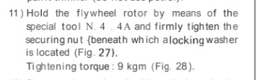

l'écrou du volant magnétique 2 sorte petit cône ou gros cône
pour le cylindre ( ceux de la base , et ceux de culasse ) 1 passe en croix a 1 kgm puis 2 a 2.5

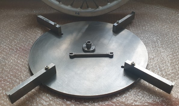

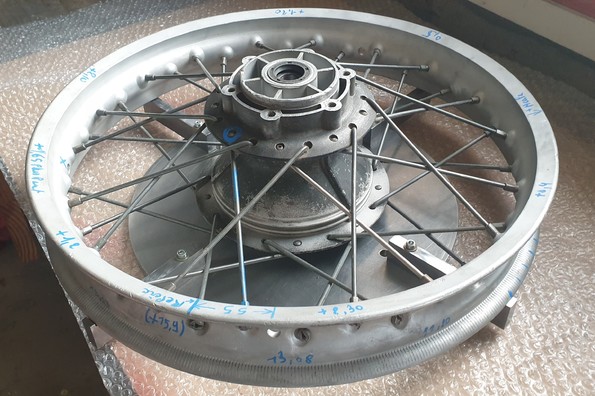

Oui merci christian, t'inquiète mon outillage est surtout pour remettre parfaitement le déport de mon moyeu au remontage, et de faire un pré réglages du voilage et du saut.
Après j'affinerai sur son axe en position roulage, comme il ce doit.

ca va pas aller , pour faire comme cela il faudrait serrer les rayons a la clé dynamo ce qui va être impossible car ils sont pas neufs ,

Outillage pour repositionner débord et centrer mes moyeux à 2 ou 3 dixièmes près terminé.
Maintenant je peux démonter pour rafraîchir tout ça...
Modifié en dernier par BF le 25 mars 2021 21:34, modifié 1 fois.
