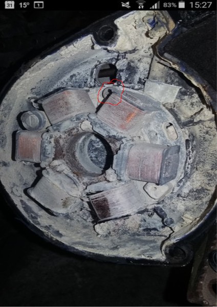

SWM 56 a écrit :Je pense que c est de l eau qui est rester pendant quelques annees.
Sa ressemble un peu a du calcaire.
J ai nettoyer au wd 40 et gasoil.
Je vais poncer les aimants au grain fin et je regarderai a nouveau.
ce dépôt poudreux est le résultat de la corrosion du carter magnésium très sensible à ce problème. Un petit dessin pour imager que je ne commenterai pas plus cars je suis pas chimiste mais il image bien le phénomène.
L'essence F va bien et n'agressera pas le vernis des bobines !!
Messages : 27377
C'est bien grade, de la terre?

Salut Trail oui je pense ...
Merci de ta reponse je vais faire sa.
Sa n arrive que a moi sa ?
Il faut que je fasse un arrache pour enelver le volant et tout bien nettoyer si quelqu un a une photo d un arrache fait maison je suis preneur.

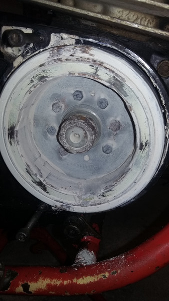

Bonjour Swm 56,
C'est quoi cette matière blanche, de l'oxyde d'alumine ? :(
Nettoyer au WD 40 et pinceau :)

Bonjour a tous.
Je vient d ouvrir le carter coter volant magnetique et celui ci n est pas beau du tout.
Comment je pourrais le nettoyer ?
