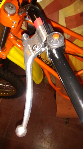

Les nouveaux leviers sont montés.

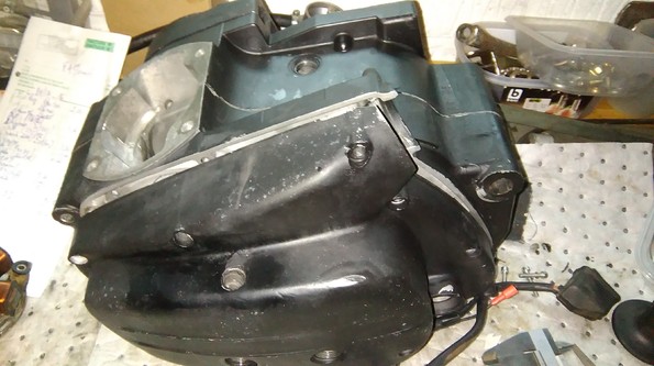

Le moteur est démonté, vont suivre la protection, microbillage et puis peinture...

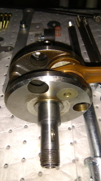

Merci gpm1, comme c'est ouvert je profite de l'occasion.
J'ai trouvé en 22X28X16
https://www.bihr.eu/fr/article/899/36186
ou 22x28x15,8
https://www.francetrialclassic.com/fr/c ... x15-8.html
en koyo 22x28x15.7
http://bearingsize.info/catalogue-onlin ... 09955.html
Modifié en dernier par pierre66 le 02 janv. 2017 20:28, modifié 1 fois.

Normalement, c'est vendu avec la bielle.

Je recherche un roulement à aiguilles de 22x28x15,7 , si qq a une adresse.
Merci.

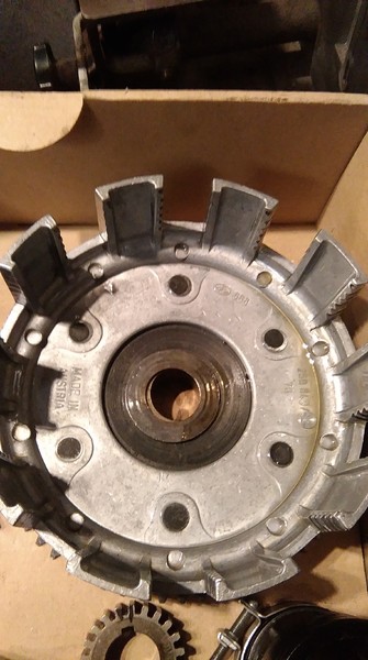

Question aux spécialistes Rotax, peut on remplacer la pièce 259644 par la 259646? Je ne vois pas trop la différence. Sauf l'encoche au dessus.

Je ne sais pas, avis aux spécialistes.

Merci, tu as l'oeil, le guidon est bien en 22 mm, il y a aussi la version originale, mais la on casse la tirelire :hein:

Ça correspond aussi au système de réglage du frein avant plus haut !

Salut,
Il me semble que ce sont des leviers Amal comme ceux là :
http://images.google.fr/imgres?imgurl=h ... 7&biw=1600
Même genre que ceux des motos espagnoles, OSSA, Bultaco..
