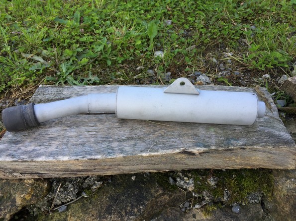

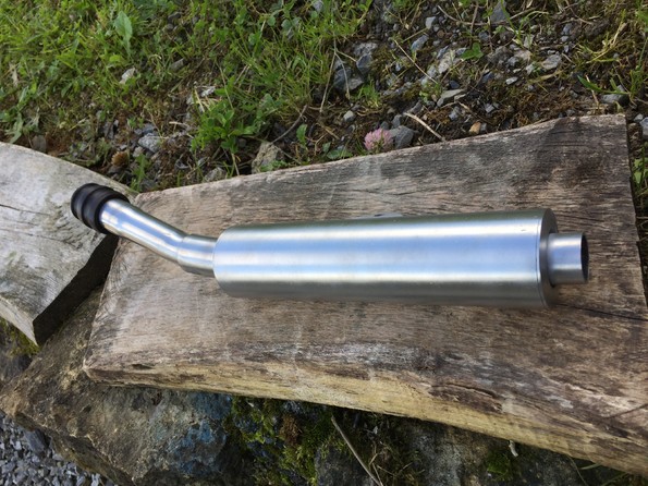

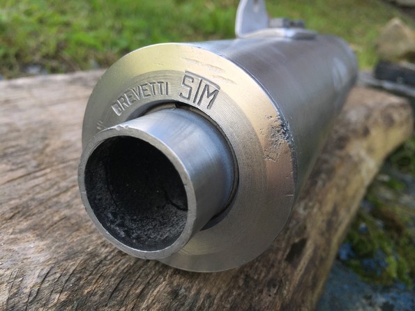

Le moteur étant remonté sur le cadre, je commence à restaurer l'échappement.
Silencieux alu ;) Il a été un peu maté par le cache latéral :/

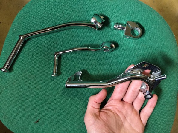

Bonjour LPZ,
Les pièces avaient été chromé par l'ancien proprio, je ne sais pas où il a fait ça. En revanche je ne suis pas très fan du résultat, le chromage est trop bling bling à mon goût, pas en adéquation avec ce type de moto...

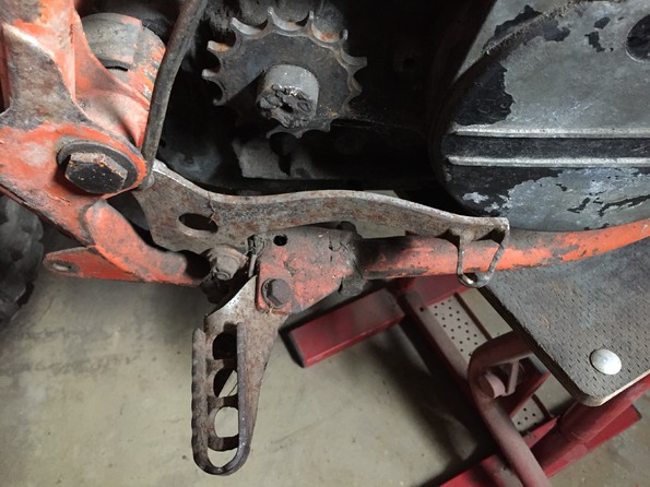

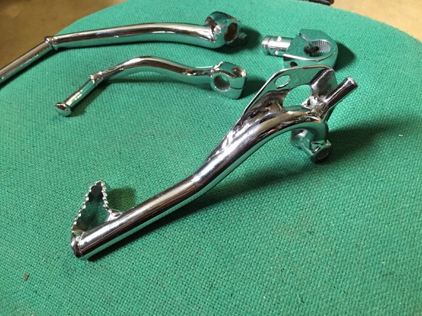

Titone a écrit :La pédale est différente entre les 2 motos 79 (en cours de restauration) et la 80/81 (épave)
80/81
[img_citation]http://www.srcf.fr/forum/img_forum/2016 ... G-9954.JPG[/img_citation]
79 (les pièces sont passées au chromage)
[img_citation]http://www.srcf.fr/forum/img_forum/2016 ... G-9956.JPG[/img_citation]
[img_citation]http://www.srcf.fr/forum/img_forum/2016 ... G-9955.JPG[/img_citation]
salut titone ,
beau travail pour le chromage , as tu une adresse ou peux-tu nous en dire plus ?

Message par Titone »
80/81
enduro_1980
Messages : 697
Message par enduro_1980 »
On peut voir aussi une différence dans la fabrication des pots, les volumes ne sont pas places au même endroit.

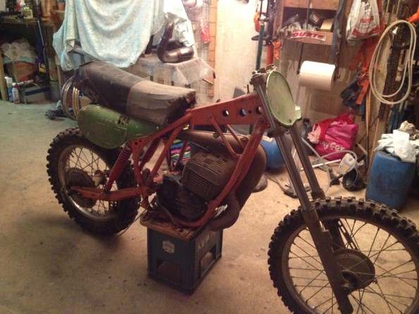

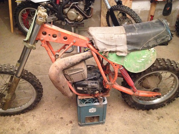

J'ai également ce modèle, c'est un 250 aussi, probablement un 80 ou 81...enfin ce qu'il en reste lol

Je penserai plus à un modèle 79 en fait, car plusieurs petits détails : la pédale de frein en fer rond, le bouchon de réservoir alu et les amortisseurs à bonbonne me font penser exactement au modèle que j'ai posté au début.

Pas facile a identifier et très peu de photos d'une moto sortie de l'usine traînent sur le net. Est ce que tu as une pedale de frein arrière en alu ou métal? J'en ai aussi une puch 250 mx, j'ai du mal à définir l'année, je pense 79, le premier modele car j'ai le rotax en 74mm et une pedale de frein tôle. Mais je n'ai pas le meme bouchon que toi, le pas est à l'extérieur sur la mienne.
Tu as la marzocchi avec une seule vis de serrage en haut et bas, c'était monte en 79-80.
