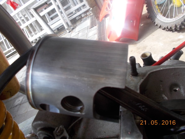

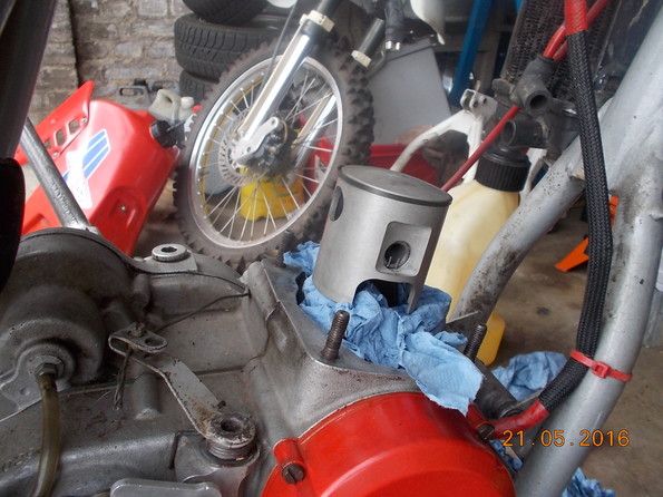

le piston est pas beau c'est de la merdasse de chez Wossner ,la qualité de l’alliage utiliser est médiocre ,je vais essayer de retrouver un Mahle
le Wossner
j'ai trouver un Mahle en Allemagne ,ils ont aussi les joints d'origine et en plusieurs épaisseur cela tombe bien et c'est a 120 km de chez moi
je ferai donc un petit tour en Allemagne ca me rappellera mon service militaire

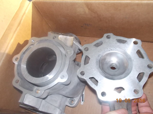

le haut moteur est revenu de la rectification ,culasse 2.5 /10 de voile et cylindre 1/10 ,tout a fait normal que le joint n'a pas résister
le travail est super propre (comme a l'habitude de cette société)
un peu de pub pour eux
Rectification, mise sous pression de culasse, Rectification siège soupape, …

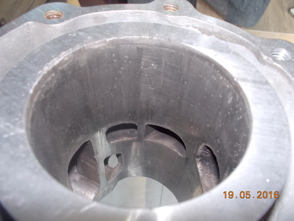

j'en profite pour faire mesurer le cylindre le résultat est étonnant ce cylindre traiter nicasil chez Mahle a 31 ans et a 0.01 de faut rond CA c'est de la qualité et c'est le traitement avec les petit trous

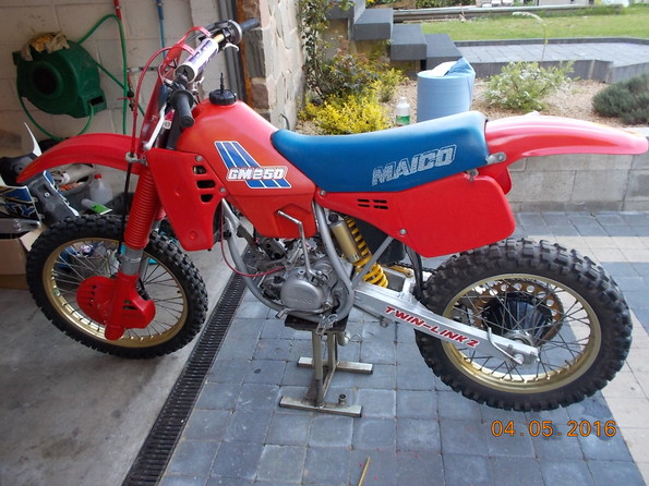

en attendant que la culasse et cylindre soit rectifier ,un peu de cosmétique
nouveaux ,garde boue avant et arrière,,caches latéraux et ouïes de radiateur neufs
kit autocolants réservoir et oscillant

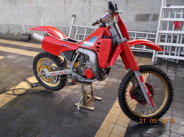

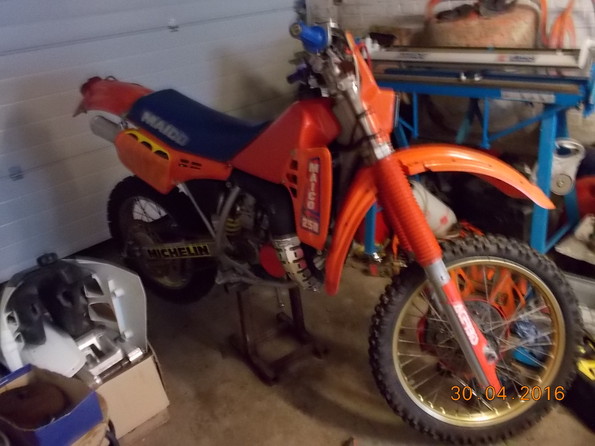

remise en ordre de ma Maico 250 1985 afin de participer au MX Master légende le 12-12 juin a Lierneux Belgique
c'est une cross avec papiers de 1985 avec allumage avec l'éclairage elle est bien conservée (elle a un problème elle consomme du liquide de refroidissement ,puis fini par s'arrêter )
l'état général gauche et droit

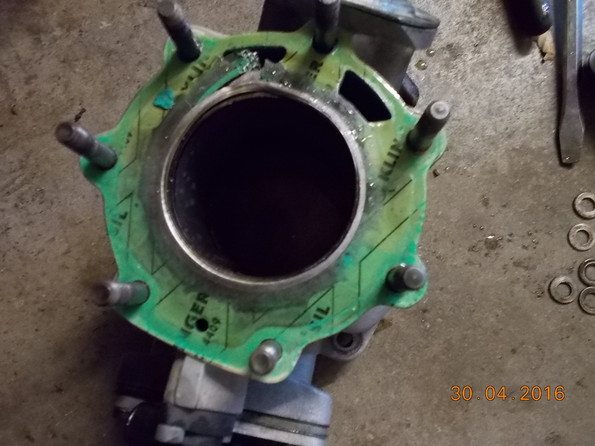

démontage du haut moteur ,verdict joint de culasse HS ,
culasse voilée ,cylindre aussi ,va falloir faire rectifier
