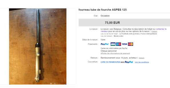

commander le fourreau qui était out sur la mienne , il arrive de France

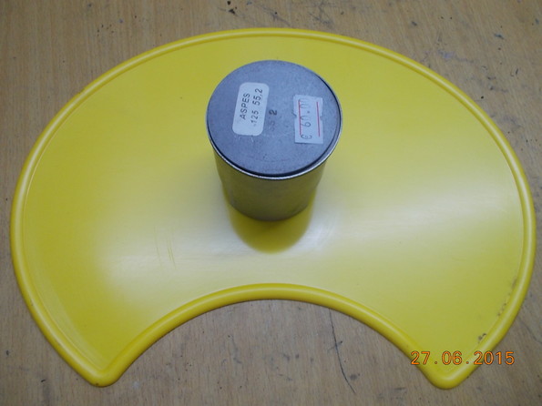

reçu quelques pieces , joints,piston ..
la semaine prochaine réalésage

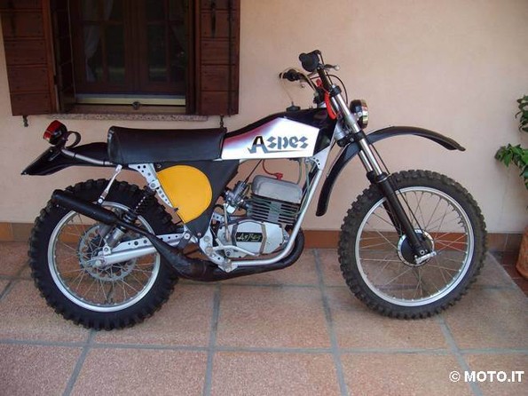

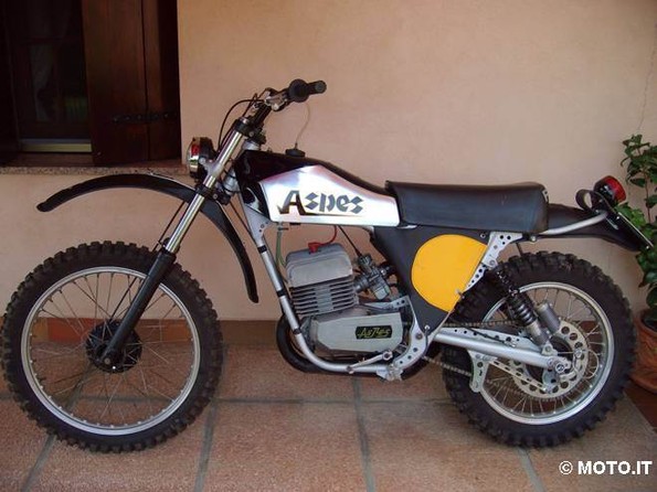

birdy459 a écrit :et bien je me suis tromper c'est une 1975 pas une 1976 (c'est l' immatriculation en 76 )
elle devrait ressembler a ça
[img_citation]http://www.srcf.fr/forum/img_forum/2015 ... apture.PNG[/img_citation]
donc en fouillant un peu c'est bien une 1975 (qui a été relooker en 1976 ) il ont repeint le réservoir et placer des garde boue orange ,je remettrai les alu
Si Capice
Esplicatione jouste au dessuse
Aspiratione mista come l'APRILIA dou TXP Cinquante et uno :D
J'aurais quand même pas cru ni cuit que en 75 y avait ça sur un moteur italien

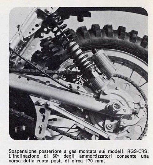

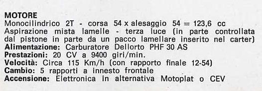

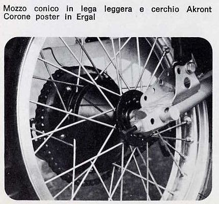

La brochure complète
zoom
Verso
Modifié en dernier par JMO le 26 juin 2015 15:18, modifié 1 fois.
Messages : 3849

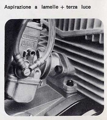

Heu tu vas me dire que je suis c--- mais je vois pas ??,
Même 76 un moteur italien a clapets j'y crois pas
Modifié en dernier par monno le 25 juin 2015 22:38, modifié 1 fois.
Bruno,méme sérieux tu fait rire :P regarde le message n°4 :D
Messages : 3849
Pour une fois je vais être sérieux
le bas moteur a clapets il est pas de 1975 ???
