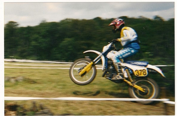

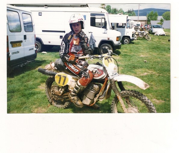

après réflexion c'est en 99 puis en 2000 que j'y était .
en 99 j'avais une 240 KTM de 78
celle ci.
et en 2000 j'avais une husqui 240 de 1983
celle ci qui n'était pas encore restauré.
