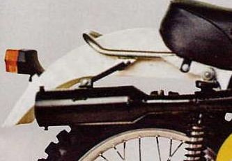

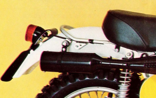

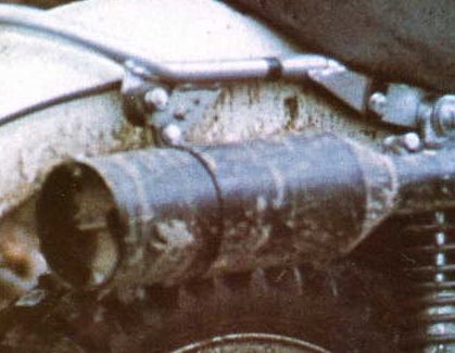

Pierre RK6 a écrit :Bonsoir je prends la main.
concernant ta boucle arrière ne pas hésiter a faire costaud vu le poids du silencieux
sur celle a jmo qui était cassée j'ai glisse a l’intérieur un rondin plein avant soudure
et a chatelus c'est la patte du silencieux qui a céder
regarde les photo précédentes il y a manifestement une faiblesse a cet endroit
mc gyver (le père)
Ce qui est curieux c'est que sur les différents prospectus ou essais il y a plusieurs attaches différentes
