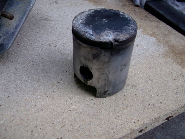

ayé trouver :cool: mono segment Image
Piouuuuuuuu c'est du lourd :quoi:

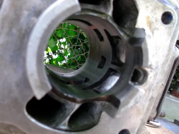

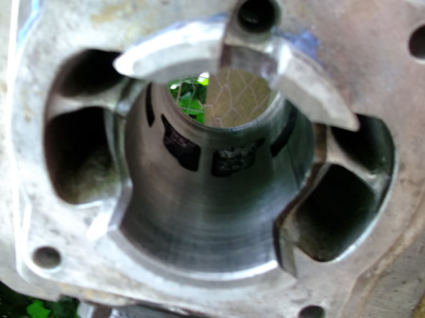

je rame les gars ;/ mon fils me dit que la cr qui le méme moulbif il y avais un mono segment
du coup je sais pas si un bouble segment va pas accrocher dans les lumieres :/
y'a un passage un a droite un a gauche du cylindre
un trous de graissage a l'admission ou l'ergot devant possible ça ?
le piston qui a etait monter les segment on casser dans les lumieres
en plus j'ai un baque a la place de cage ! pouufff ImageImageImageImage

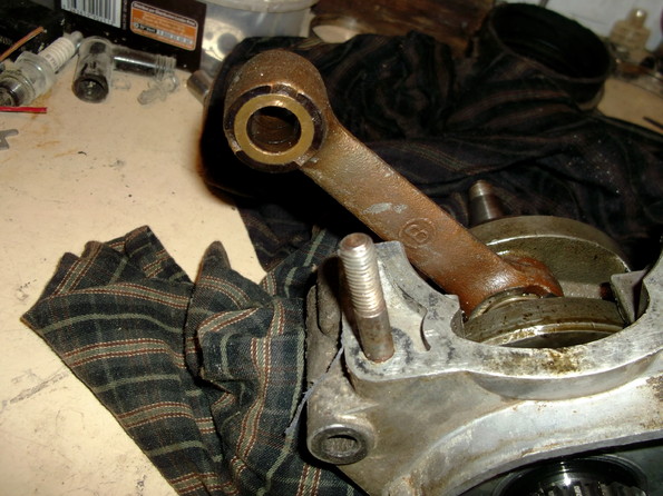

Regarde si ce minarelli peut pas faire l'affaire
http://www.scafutopistoni.it/index.php? ... oni&id=967
axe en 13, reste plus la cage à aiguilles
qu'est ce que tu en penses

C'est celui là qui a été monté dessus
hauteur de compression 38 mm
Axe de 14
il te faudrait un 31 mm de haut en dia 55
chemise en acier
Modifié en dernier par Pépé minot le 22 avr. 2014 20:54, modifié 1 fois.

l'histoire de la cale +7mm pas le bon piston hauteur d'axe pis hs :/ cylindre fonte +1 mm en 55 a refaire ! ou je vais trouver un piston moi maintenant :rolleyes:
