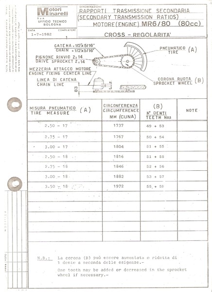

Au moins sa n'use pas la chaine :D
Ça, c'est un braquet pour la route :lol: :lol:
En monte d'origine j'ai 15x48.... :lol: :lol:
13 x 56, comme sur le TXP.
C'est une référence, non :hein:

Hola para cross recomiendan 14x54

bonsoir perso sur le kram it ( moteur mr6 ) je roule 13 x 56

Votre avis sur les tailles de pignon et couronne en secondaire ? ;)
