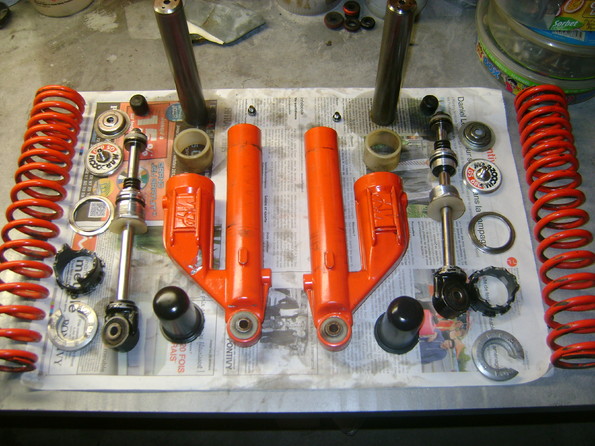

Alors ce netoyage ? il faut penser mais facile à dire à remplir les pieces de papier journal .
Question ? les joints spy tu as 2 superposés ou 1 large ?

merci les gars , mais vous nettoyez avec quoi ..essence , acétone.....

je te confirme il reste du sable , il faut vraiment bien nettoyer l'intérieure des fourreaux ,j'ai rencontré le même probléme.
Ne t'inquiète pas :clin:
J'ai déjà eu ce petit souci.
Un nettoyage consciencieux de l’intérieur du fourreau et ça sera réglé ;/
Il doit y avoir du sable collé aux restes de vielle huile.

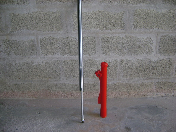

GROS PROBLEME :quoi: :quoi: :quoi:
APRES AVOIR DEMONTE L'ENSEMBLE ( il n'y avait plus une goutte d'huile !!!! ) SABLE ET PEINT LES
FOURREAUX , CHANGER LES JOINTS SPIS , REMONTAGE ET LA ...SURPRISE :( :(
LES TUBES NE COULISSENT PAS DANS LES FOURREAUX ET J'AI DU MAL A LES RESSORTIR
COMME SI LES TUBES ETAIENT TROP GROS ??????
AVEZ VOUS DEJA RENCONTRE CE PROBLEME :quoi: :quoi: :quoi:
