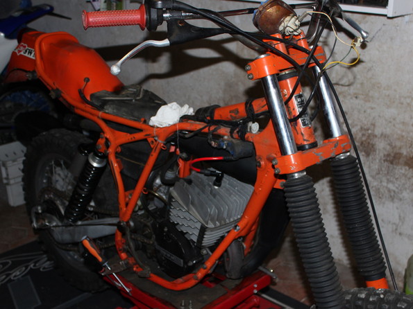

Je reviens vers vous je suis en toujours en phase "démontage" et je vais bientôt faire refaire le haut moteur.
Je fais appelle à la communauté, ma paire d'Ohlins a besoin d'une bonne cure de jouvence, cf photo ci dessous.
Avez vous une adresse d'un mecano ou d'un particulier qui saurait faire ?

Je vous posterai des photos au fur et à mesure, dans l'immédiat je suis dans la phase démontage et sous vos bons conseils à tous ;-) je vais pousser un peu plus loin que prévu.
Pour la fourche, effectivement je l'avais commandé à SWM avec une fourche de 38 à axe déporté. Préférence personnelle.
Elle est en l'état, telle que je l'avais réceptionné, pour les plus avertis on remarquera :
- le garde boue avant "non série", il n'a pas d'ouïes
- le réservoir type cross sans logement boite à outils
- le sélecteur de vitesse plus incurvé origine team course
Le reste est "stock".
SWM It savait "customiser" les motos c'est la raison pour laquelle on a quelques fois des surprises pour trouver des pièces de remplacement à l'identique y compris à l'époque.
Le cadre par contre est totalement identique à toutes les TF1 de cette année là. La fourche diamètre 38 monte sans problème de mémoire il y a juste l'axe de fourche qui diffère d'une fourche Moisseiev diamètre 35.

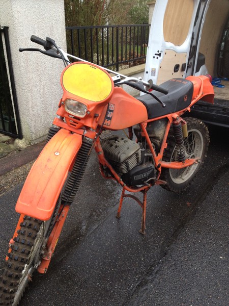

Revenons à l'actualité, je me suis décidé après plus de 25 ans de ramener ma 240 TF1 de 1981 à domicile dans le but de la faire craquer, poser les tétines dans les chemins, pour les chronos en spéciale ... j'ai un doute.
Première surprise après tout ce temps sous une bâche, elle a pas trop souffert, mais j'ai du boulot et j'ai attaqué le démontage du moteur pour une inspection générale avant de tâter du kick.

Une photo de la bête juste pour le fun à son arrivée chez moi il y a 1 mois.
