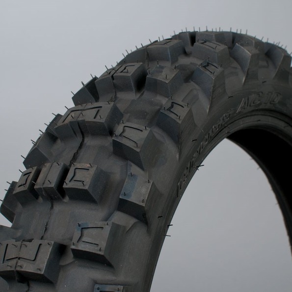

Michelin AC10 (cross loisir)
DOT mais pas FIM
J'ai acheté un jeu, av + ar, à 80€ !!

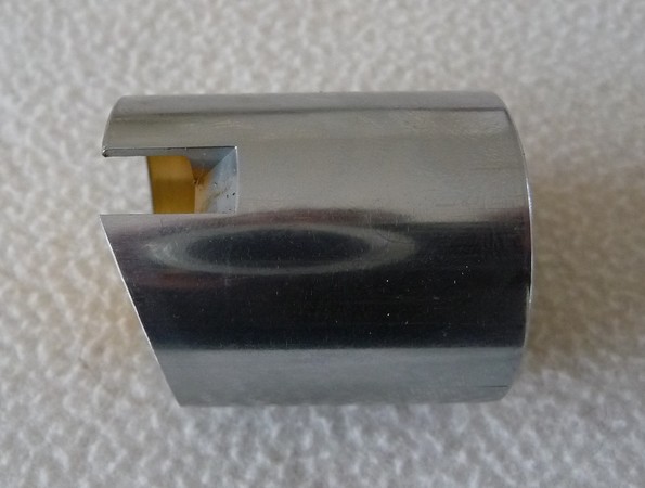

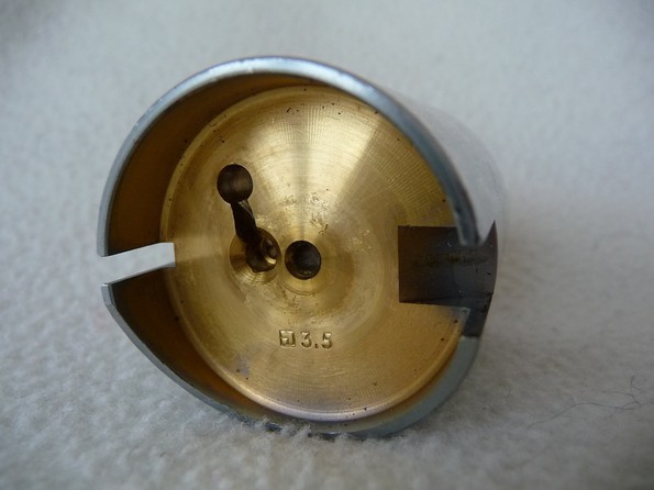

Aussi, le boisseau est bien le bon : VM34 Diam.35,5 Coupe 3.5 ...
Sinon, à propos du gicleur d'air principal (pièce n°28) ? peut être une version "économique" pour SWM ce carbu Mikuni VM34-252 des 125 TF1 et TF3 ?
