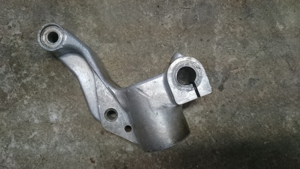

didier 06 a écrit :ah !! zut " sorry guy " celle là je l'avais pas vu , quand j'ai refait la fourche seul le pied droit était félé
rien de compliqué un gros chanfrein bien large mais pas traversant , avec l'axe + une rondelle pour respecter le jeu de serrage (moins de déformation de l'alésage après soudage )
une tof car j'en ai une a faire souder pour un pote
encore désolé !!

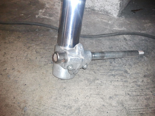

Salut Didier !
Pas de soucis,c est pas le premier pied de fourche que je vois péter , et puis la fêlure etait peu visible et encore une fois , peut etre superficielle.
J ai nettoyé , microbillé , et monté celui de l épave,et ressoudé le félé.
Je pense que je vais faire pareil coté opposé au frein , quelques criques commencent à être visibles.
ça m a permi de voir comment était foutu cette fourche , au demeurant géniale en roulage, et de me lancer dans la soudure alu :) :)
aucune rancune Didier, ok ???
encore désolé !!
encore désolé !!

Ben j ai surtout de la chance d avoir choppé l autre wmx dans son vieux jus....
et de m etre pas pris une grosse tole!!!!
je suis pas sur que ce soit traversant , c est impossible à dire, mais je prends pas le risque
j ai déja démonté la pièce....pas félée!. :clin:
on verra plus tard pour la soudure...
Ouais une belle fissure !!
Dans ton malheur tu a la chance que ce soit du bon alu resoudable !!

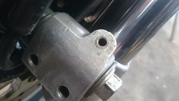

J ai récupéré ma nouvelle monture...
toute neuve !!! :o
du coup je me suis dis que les protèges fourche meritaient une réno et un montage sur la belle...
au remontage , je vois ce qui ressemble à une felure.....
qu' en pensez vous ??? :| :| :|
Messages : 3784
il y a des chances.
le dernier propriétaire l aurait acheté vers là bas , et a roulé 2 fois avec.
je pense que vu l état , elle a très très peu roulé.
quasi aucun jeu pédale de frein , kick,embout de selecteur......
le moteur tourne comme une montre et watte fort.
