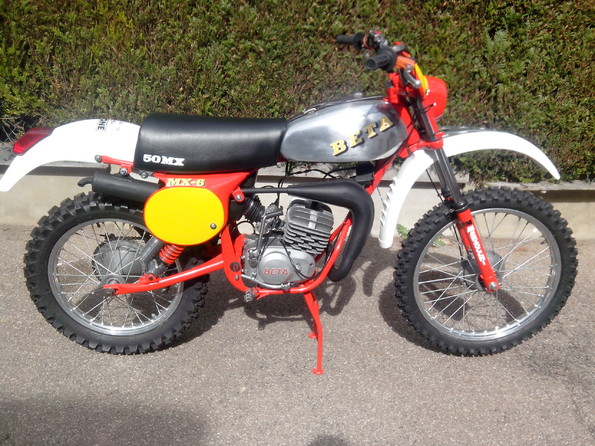

Ca y est, je l'ai ma BETA

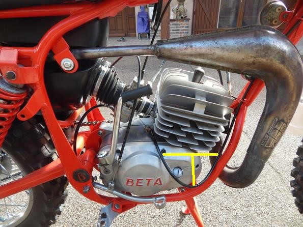

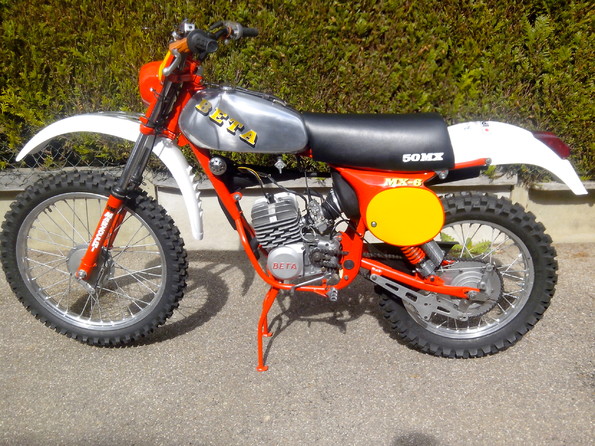

Voila le pot peint à la peinture HT 800 degrés et remonté, elle va aller en vacances dans le sud pour les réglages (carburation allumage embrayage)

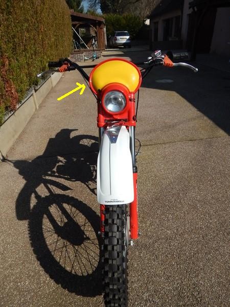

:) Pour les cables je suis d accord , et on va y remédier , par contre pour le renfort de GB AV , la , jle laisse moi jaime bien comme ca :P
ben !
1 cable d'embrayage trop long ( ça peut etre dangereux si tu accroche une branche )
2 cable de gaz trop court ( il te faut le passer a gauche de la colonne )
3 la pelle a tarte va sous le té pas dessus !
sinon ça va ! ;) :clin:ImageImage
