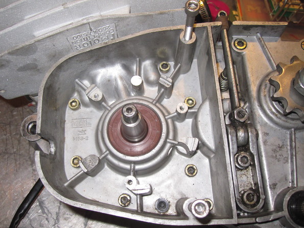

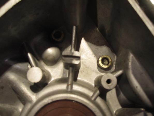

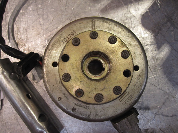

Bon merci la flèche face au repère simple alors . rien d'autre ?
JEFF
Messages : 521
Message par JEFF »
Il faut aligner la fleche du rotor avec le repere sur le capteur exterieur de stator.
Repere A en face du repere fixe sur carter moteur (petite rainure)

normalement quand on démonte un allumage ! :/ on fait des repères ;/ ;/ pour pouvoir
le remonté comme il était avant :clin:
ci ça n'a pas été fait :rolleyes: il faut refaire le réglage du début :mick.....

JUJU rs a écrit :Voila Voila la Fin je viens de récupérer le moteur .
Bon une question qui va vous faire sourire comment je remets les 2 piéces ensemble .
il y a surement des repéres ? ou respecter une méthode ?
[img_citation]http://www.srcf.fr/forum/img_forum/2014 ... 3360-8.JPG[/img_citation]
[img_citation]http://www.srcf.fr/forum/img_forum/2014 ... 3362-6.JPG[/img_citation]
[img_citation]http://www.srcf.fr/forum/img_forum/2014 ... 3361-7.JPG[/img_citation]
Oui il y a un repère sur la photo 3 . Mais comment et quoi aligner la flèche ? Avec le repères ? Ou autre ? Merci
Doit avoir un repére sur le plateau !!!
JUJU rs
Messages : 1750
Message par JUJU rs »
Si il y a un clavetage , mais je pensais qu'il y avait un calage ? ou réglage ? un sens ?
Pourquoi ? y a pas de clavetage ?

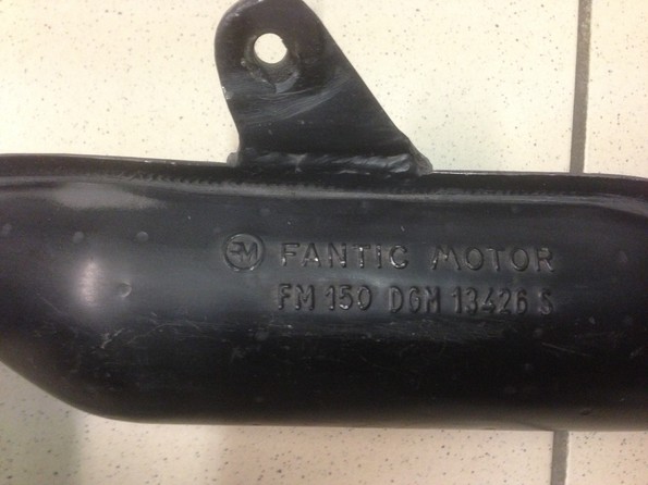

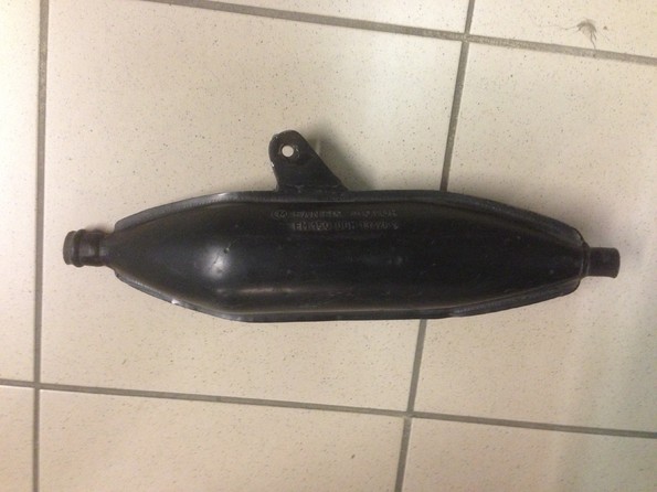

Bonsoir,
A priori le tube de fuite du detente devrait etre d'un diametre de 22 mm exterieur pour rentrer dans le silencieux en image.

bonjour , je cherche la dimension de la sortie du tube de fuite d'une Fantic 125 1979 dans le but de trouver le silencieux d'origine en forme d'olive.
mon pot et le silencieux de la mienne me semble très bricolé.
