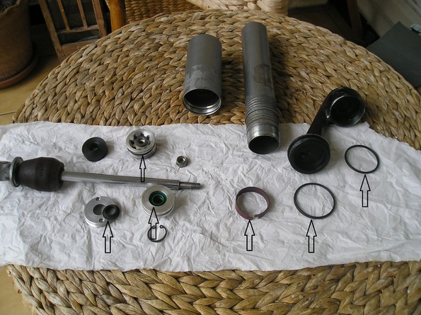

savez vous quel kit joint faut il prendre pour des corte cosso en tige de 12?
merci
jean

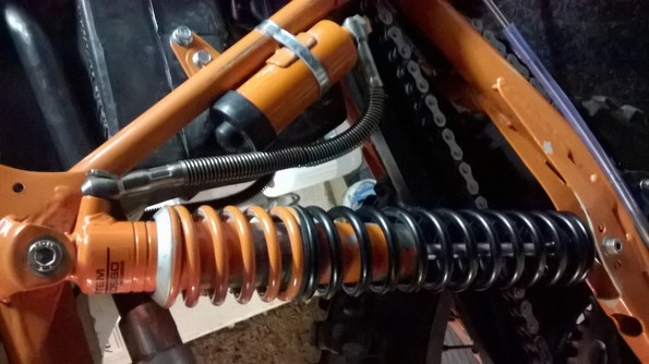

vous avez une idee pour ce vernis colore corte cosso
jean

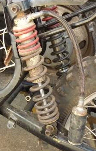

J aurai souhaité sortir le piston de la bombone pour le chgnt du joint mais aussi nettoyer parfaitement le corps de l amorto. L interieur du corps de l amorto n est pas clean, l humidité a laissé par endroit des traces d oxydation..
La bombone et le corps sont a l origine de couleur "doree" je pense que cela devait etre un traitement de surface??

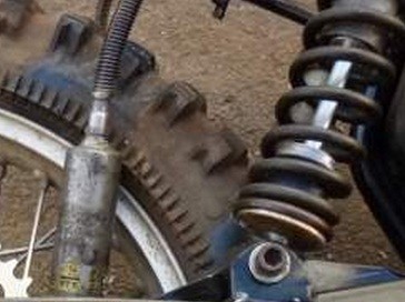

Bonjour, comment as tu fais pour desserrer le corps et la bombone du CORTE COSSO sans marquer le metal par un outil?
si ça se demonte mais la loctite d'origine est particulierement coriage faut chauffer assez fort

:hein:Je suis en train de refaire une paire de Corte cosso piggy, et je n'arrive pas à dévisser la bombonne du corp, ni le tube principal, même en chauffant. Savez-vous comment s'y prendre, ou peut-être que je m'emm...e trop, et qu'une simple peinture en masquant suffirait?!?

Ok,
il y a l'air d'y avoir un bouchon (usiné à bord arrondi ou chanfreiné) à peine affleurant (en tout cas marqué CORTE COSSO).
ça va être coton à enlever sans l'abimer. Cela irait donc dans ton sens, JPC !
Merci,
Gg
Gg, poum-poum vintage
Messages : 3836
Jamais ouvert ce type d'amorto mais à mon avis il doit y avoir un piston flottant.
En tout cas, jamais entendu dire qu'il y a eu des Corte Cosso à émulsion...
