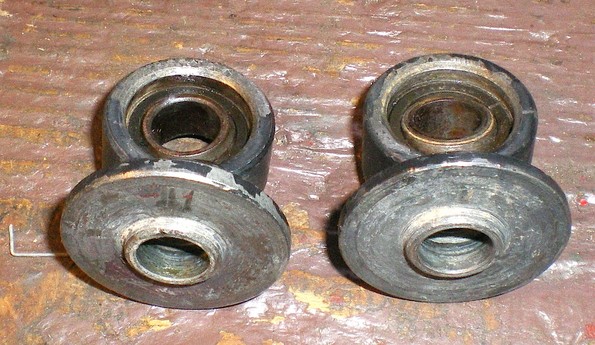

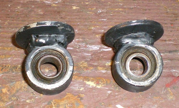

Les entretoises :
Diamètre interne : 12 mm (comme les GE 12, normal...)
Diamètre externe : 20 mm
Épaisseur : 6 mm
Petit diamètre externe : 15 mm
Je ne sais pas si c'est d'origine ça par contre, j'ai déjà vu des systèmes similaires qui rentre dans la rotule et réduise le diamètre à 10 mm...
Il m'en manque d'ailleurs...

Messages : 3836
gpm1 a écrit :tu pourrais faire une photo des "entretoises" qui se trouvent de chaque coté des rotules.
Je ne les ai pas eu avec mes Betor :(
Ouaip, je te fait ça !

Pour ne pas perdre la main, ça ne te tente pas des Betor à restaurer :lol: :lol:
Blague à part, tu pourrais faire une photo des "entretoises" qui se trouvent de chaque coté des rotules.

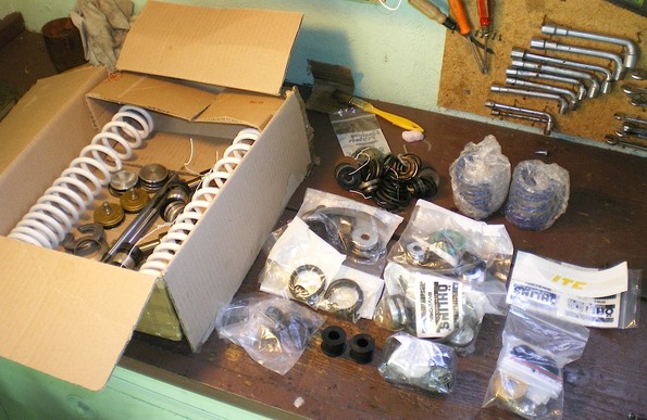

Salut,
J'ai démonté les "pieds d'amortisseur" sur mes ITC, un jeu d'enfant avec les bons mors (au passage, merci à svoum 55 pour l'astuce, savait même pas que ça existait ces trucs), même pas eu besoin de chauffer :
Les rotules GE-12E seront sans doute à changer, j'en ai trouvé sur Ebay UK à 3,5 euros pièce et pas 24 euros pièce comme sur certains sites français de pièces vintages. Et les GE-12E sont bien les éléments d'origine, j'ai vérifié sur ceux qui étaient sur mes amortos.
Par exemple ici : http://cgi.ebay.fr/GE-12E-Spherical-Pla ... 4160a23e15
J'ai l'impression que la longueur de filetage a été réduite pour raccourcir les pieds mais pas de problème il en reste suffisamment pour serrer.

Salut JPC merci de la rapidité de ta réponse.
Chez husqvarna parts, j'ai demandé et ils n'ont pas. :(
J'ai envoyé un mail chez Ohlins belgique.
Là, la personne, bien gentille, a fait des recherches. ;)
Il m'a demandé sur quelle marque de moto les ITC étaient montés, le num de réf, l'année de fabrication.
Je lui ai dit, photos à l'appui.
Il m'a répondu qu'il avait trouvé le type d'amortisseurs mais qu'il n'y avait pas de ressorts internes et que les amortisseurs avaient été transformés! :mick
J'ai laissé tomber là-bas! :hein:

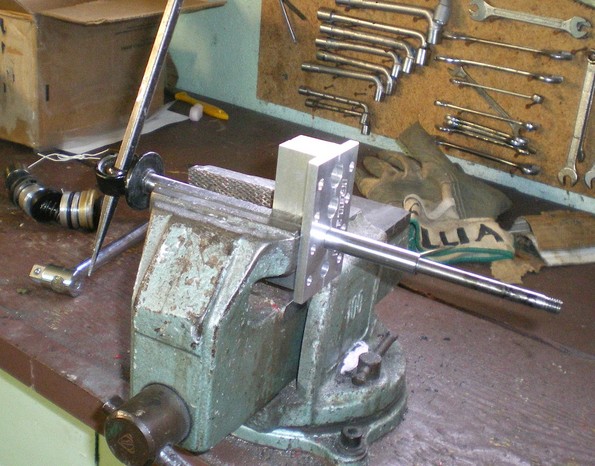

JPC a écrit :Oui, c'est cela mais le démontage n'est pas facile car ces tiges sont visées avec du frein filet ce qui nécessite de chauffer au chalumeau (j'utilise un petit chalumeau type "camping gaz") et il faut aussi des mors adaptés pour serrer les tiges chromés sans les abimer...
Mais ça, je peut le faire s'il faut...
[img_citation]http://www.srcf.fr/forum/img_forum/2011/11/IMGP4887.JPG[/img_citation]
Mes ITC démontés ou on voit la fixation très courte qui a ramené l'entraxe à 410 au lieu de 465 ou 485 sur des ITC standards :
[img_citation]http://www.srcf.fr/forum/img_forum/2011 ... -copie.JPG[/img_citation]
