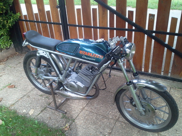

Je vous met une petite photo de la bête tout de même, elle n'a rien a voir avec les enduros, mais elle est des seventies quand même !

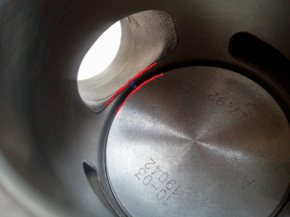

Voila jusqu'où descent mon piston
[img_citation]http://www.srcf.fr/forum/img_forum/2011 ... 0380-1.jpg[/img_citation]
Sur la photo que j'ai mis hier, les carters n'étaient pas encore fraisés, c'est pour cela que le piston est plus bas que la lumière d'echappement ..
Est ce que c'est normal que l'on observe des rayures sur le piston alors que le moteur a tourné à peine 15 min (par roulé, juste tourné sur la béquille d'atelier) ?!?
bon ben là c'est bon alors !!
pour les rayures tu n'aurais pas fait microbiller tes carters par hasard ??
Merci pour votre aide
A bientôt
A bientôt

de toute façon il faut que le piston au PMB découvre les lumieres de transferts ni plus bas ni plus hautEdgar a écrit :Bonjour, est ce que quelqu'un se souvient de la distance ,qu'il a sur son kit athena, entre le bas de la lumière d'échappement et le haut du piston (au PMB) ..?
[img_citation]http://www.srcf.fr/forum/img_forum/2011 ... to0340.jpg[/img_citation]
Merci d'avance
A bientôt
c'est ça la base !!

Là Edgar, y a tout faux... ton piston est beaucoup trop bas... il devrait normalement être à ras du bas de la lumière. Là c'est point chaud et serrage assuré.
A se demander si ton kit Athéna n'est pas prévu pour une course 44, et non 42, parce normalement, hormis l'alésage, tu n'aurais pas eu à retoucher le plan de joint des carters.
Sort ton petit mètre et mesure la distance entre le plan de joint de la culasse et le bas de la lumière d'échappement. ?
Vérifie la course de ton piston, qui monte trop haut et descend trop pas :hein:
Pour faire simple, tu es parti de çà :
Pour obtenir çà, il ne devrait pas y avoir de soucis...
Sauf que, et c'est le cas sur beaucoup de moteur, dont le Minarelli (sur certains modèle, il n'est pas anormal que le piston ne monte pas jusqu'en haut...
Concernant celui monté sur le moteur de Jean-Luc (2JL), une cale de 2mm aurait suffit, sauf que la culasse n'étant pas celle prévue pour le kit, mais une Minarelli retravaillée, le piston touchait la culasse., d'où la cale de 3mm. La logique de ce moteur assez délirant, c'est qu'il soit adapté aux souhaits de son pilote :clin:
