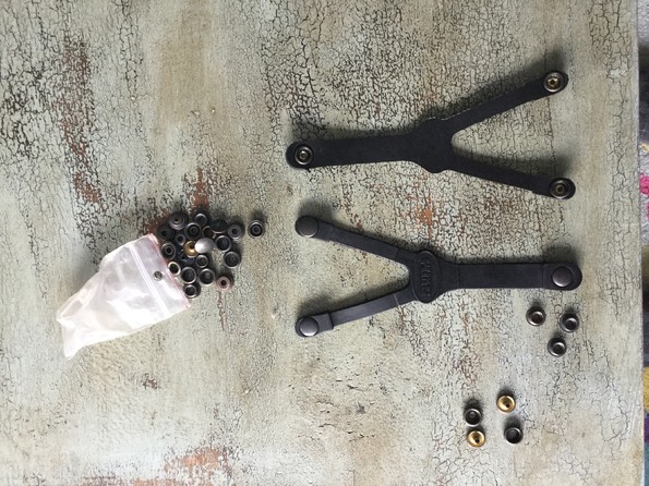

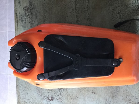

Sur le réservoir pression mâle visé , sur la sangle pression femelle serti.

L’outil c’est pour sertir la pressions entre le caoutchouc de la sangle qui a une belle épaisseur.
Une petite presse à pression.

Ok,
L'outil, c'est pour les sertir sur la sangle?

Les réservoirs plastiques orange et blanc
Messages : 4050
C'est sur quel modèle, ces pressions?
Jusqu'au TF4, c'était des crochets.

Les élastiques SWM disponibles sur le marché ( Registro SWM ) ne sont pas livrés avec les pressions .
Je possède un stock de pression compatible SWM et l’outil pour les fixer.
A votre disposition.

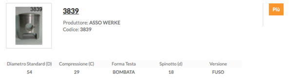

Les pistons Asso de Scafuto sont des vieux stocks. Pistons neufs d époque.
L'ergot tombe pile au milieu du 5eme transfert.
Est ce qu'il y a des retours d'utilisation de ces pistons, fiabilité usure?

Ah oui ! Merci en effet il y a de quoi faire en axe de 18 chez Asso.

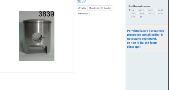

Voici ce que ça me donne a l'ecran

gilles27 a écrit :Chez Scafuto, il en a seulement en diametre 54.
CLAMPIN
Je peux me tromper
mais si je tape sur " più "
il y a de 54 a 56

Sur ma Swm rsgs j’ai un piston en 54,40 avec axe de 15 !!
Je l’ai eu comme ça, il y a des pistons axe de 15 qui pourraient aller chez scafuto manque juste le trou :/
Par contre je ne connais pas l’origine de la bielle, au prochain démontage 😉
