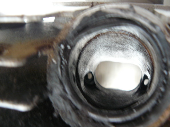

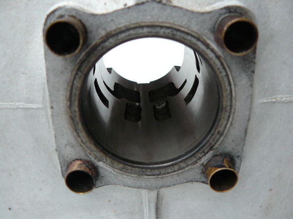

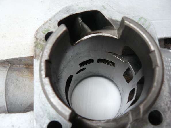

Reub !

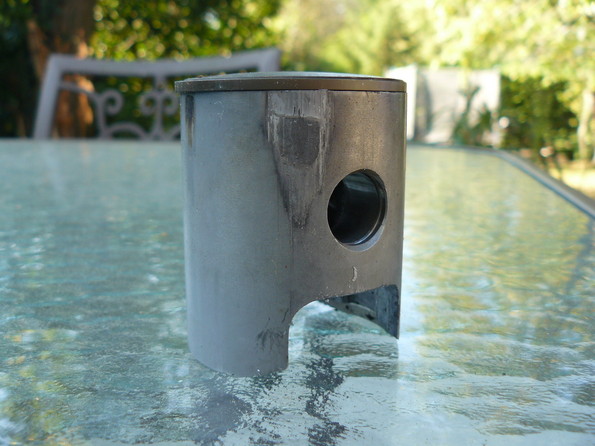

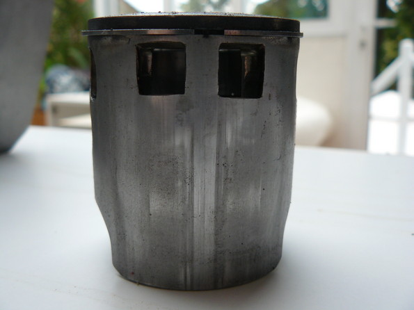

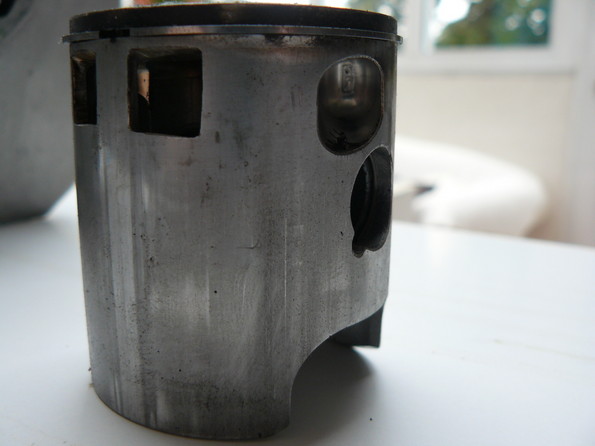

J'ai aussi des photos du piston !
Là, c'est du bizarre pour moi ! Jamais vu de truc pareil !
Maintenant, c'est normal, je suis jeune ! :hehe:
Jupes plus courte sur l'arrière, normal; mais avec les fenêtres et les trucs louches sur les cotés .... :hein: Que les gourous n'hésitent pas à se lâcher dans leur commentaires ....
Eric, qui a l'impression d'être le seul à ne pas être en vacances...

salut eric :clin: tu as un cylindre tip top et ça devrait le faire grave pour le carbu je pense qu'un 36 MIK devrait bien aller pour le piston les droles de trous sont connus sur les moteurs modernes ; ils servent a ameliorés le flux des transferts(voir la photo du piston de yz 125) perso je chercherai les bases de reglage sur un moteur équipé d'un 36 (suz , honda ou yam, voire meme d'un 38) :quoi:rmt a écrit :Reub !
[img_citation]http://www.srcf.fr/forum/img_forum/2011/07/Piston-1.JPG[/img_citation]
[img_citation]http://www.srcf.fr/forum/img_forum/2011/07/Piston-2.JPG[/img_citation]
[img_citation]http://www.srcf.fr/forum/img_forum/2011/07/Piston-3.JPG[/img_citation]
un long chemin t'attend pour la mise au point mais quand tu sera bon en reglage tu fera le holeshoot a chaque fois :clin:

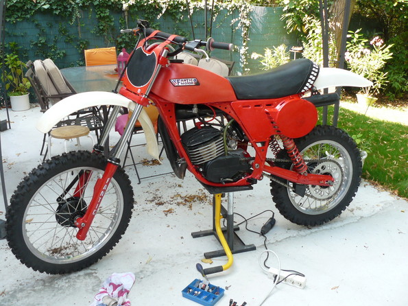

C'a y est, elle est remontée, et elle a tourné Dimanche aprèm à Soisy-Bouy.
En vrac après la remise à neuf.
En statique :
1) Culasse cross, mais cylindre enduro. Impossible de voir une différence entre ce cylindre et le cross que j'ai en rab. C'est les mêmes, hormis la gravure 150 / 360 !!
2) La pédale de frein est différente et sur le cadre cross, la pédale d'enduro ne va pas. Elle remonte trop car pas de butée à vis sur le cadre. Avec la cross, impec !
3) J'ai deux type de MX 580 ; Une paire avec bague de précontrainte, l'autre sans. Une paire parait trop dure, l'autre trop molle .... A voir !
4) Les manchons de filtre pour le mik et le dellorto ne sont pas identique. Le mikuni est trop petit pour la bague caoutchouc coté moteur.
5) Pour rentrer le 6 transferts et le MIK36 la dedans cet hiver, il va falloir joué des coudes !
6) La fixation des plaques est quand même bien mal foutu ! Trou supplémentaires et colliers rilsans ( rouges .. ) obligatoire.
En dynamique :
1) Mettez des nylstop partout ..... J'ai semé mes boulon tout l'après-midi ! :rolleyes:
2) 310 cm3 d'huile en 10 dans la fourche; C'est bon, mais c'est dur ! En clair, c'est précis mais c'est pas super confortable ! GéGé doit avoir bon, Il faut que je teste avec de la 5.
3) Les amortos arrières sont bien, mais avec la précontrainte au mini. Sinon, bonjour les reins et les petits problèmes de traction dans le défoncé.
Nettoyage ce soir, remontage des boulons perdus et séance de mise à neuf plastiques au programme.
Bonne semaine
Eric, prêt pour faire rougir les Anglais à Bellème.
